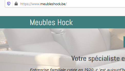

Voilà qui est fait. Je suppose qu'il faut attendre quelques minutes/heures avant que tous les changements soient pris en compte....
Merci pour votre aide
C'est positif, me semble-t-il
Videz les cookies de votre navigateur svp
Dans l'espace client > Multisite , www.meubleshock.be (avec www) ne devrait plus y figurer. Pour la bonne raison que cette adresse n'est plus servie par OVH mais directement par Odoo. Ceci vous évitera des messages d'erreur si vous tentez de commander un certificat SSL.
