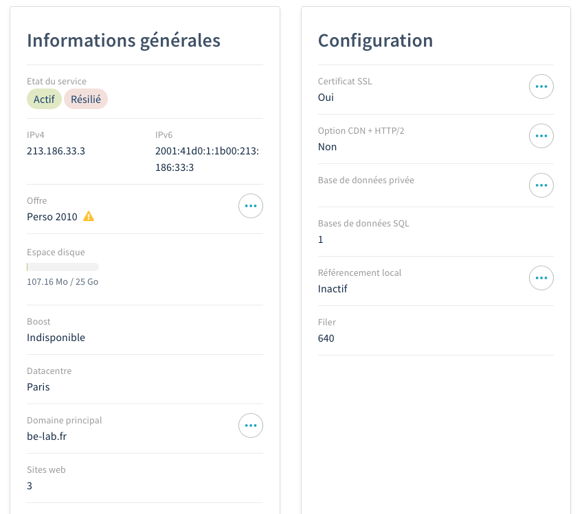

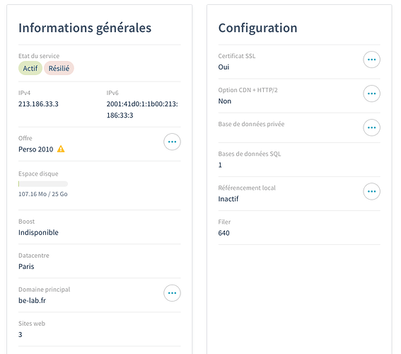

ok, logique, pas sûr non plus que WP soit à l&#39;aise avec<br />&#96;&#96;&#96;text<br />curl --head https://be-lab.fr/<br /><br />HTTP/1.1 200 OK<br />X-Powered-By: PHP/5.3<br />&#96;&#96;&#96;<br />(tu pourras retester dans ton terminal, curl doit être installé sur Mac je crois)<br /> il doit te manquer un fichier &#96;.ovhconfig&#96; sur le serveur, rien d&#39;exceptionnel<br /><br /><br />* supprime, avec fileZilla un éventuel fichier &#96;www/.ovhconfig&#96;<br />* managerOvh, hébergement, infos générales: configuration <br /> <img src="upload://lY4WreQ51ckfk7zA9UqphxXhis2.png" width="353" height="129" loading="lazy" /><br />  * modifier la configuration <br /> * utiliser :<br /><br /> <img src="upload://sKKyCdxQNoFcSqMsYrqotjkVvsg.png" width="418" height="500" loading="lazy" />

Dans manager OVH, hébergement, infos générales : configuration, je n'ai aucune mention de version php globale.

je ne te crois pas, es tu assez patiente?
as tu une copie d'écran à nous montrer?
si vraiment, il n'y avait pas, il te faut créer alors le fichier `.ovhconfig` avec ces lignes:

J'ai envoyé une capture d'écran de la configuration des infos générales.
