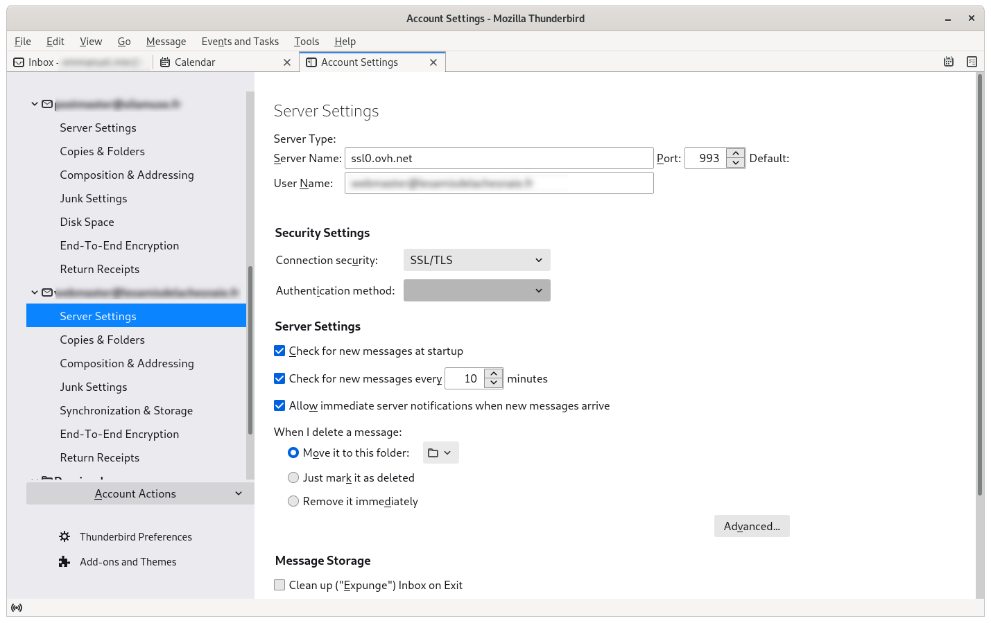

Après, je tente la configuration avancée, et là j'ai un message "Incoming server already exists", et (en général, je peux y accéder en redémarrant TB, en ajoutant mon compte en paramétrage manuel, et faisant directement Configuration avancée (sans cliquer sur le bouton Terminer et donc sans lancer la vérif du mot de passe)…
Cela me ramène aux préférences du compte (avec un message comme quoi le compte va être créé avec les paramètres actuels, même s'ils ne sont pas corrects), et le formulaire de paramétrage est un peu buggé :
buggé, c'est à dire que Server-Type est vide et les drop-down "Authentication method" et "Move to this folder" aussi ; ils contiennent bien des lignes d'option, mais sans texte… (idem avec le paquet de localisation installé), mais c'est peut-être juste un bug de GUI
