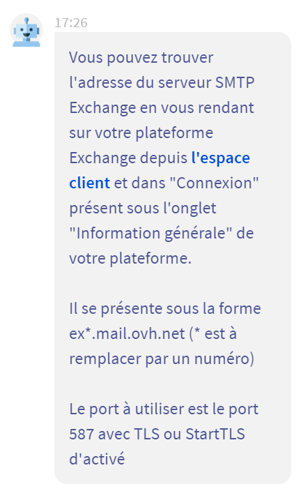

Pour information, je pensais que le forme "mx1.mail.ovh.net" suite aux explication données dans le chat avec IOVH (voir image ci-dessous)
Le chat que vous avez collé concerne les hébergements Exchange, ce qui explique "ex*.mail.ovh.net".
Plus haut vous avez parlé de IMAP et ssl0
Ces deux informations sont contradictoires.
