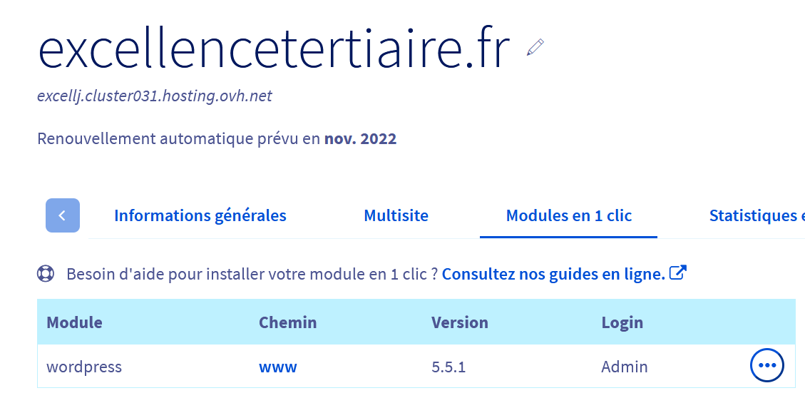

Pas accès interface Admin Wordpress installation 1 Clic
J'ai reçu un message de confirmation de la bonne installation du module Wordpress, url de l'interface d'admin, mot de passe , OK.
Mais dès que je clique sur l'adresse www.xxx/wp-admin je me retrouve avec une page web
Depuis mon espace client
Par avance je vous remercie de votre aide, sans doute , un détail , évident, que j'ai dû oublier.

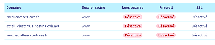

Dans l"onglet "multisite", y a-t-il bien le nom de domaine associé au répertoire www ?
Bonjour @OLIVIERV33
Bonjour Christophe, Voici ce que j'ai
deux choses

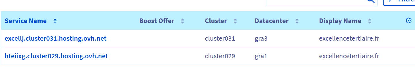

1) dans votre zone DNS changez dans les deux enregistrements A: remplacer 213.186.33.5 par 146.59.209.152 qui est l'adresse de cluster031.hosting.ovh.net
2) vous semblez avoir aussi un hébergement sur cluster029, serait-ce un start10m ?

Merci Fritz2cat, exact un start10m

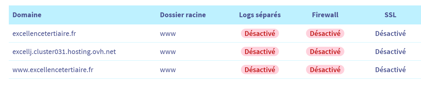

d'ailleurs n'est ce pas un pb d'avoir deux lignes :
Je pense que vous pouvez survivre avec, si vous mettez la bonne IP du cluster d'hébergement qui contient réellement votre site. (parce que contrairement à d'autres personnes vous avez 2 clusters différents pour vos 2 hébergements)
C'est pour les mails que ça va se corser.
dois je comprendre que j'ai commandé deux clusters alors qu'un seul suffit, en tout cas , j'ai besoin d'héberger un seul site web institutionnel ? ne faut pas en supprimer un?
complément, je n'aurai pas d'email lié à ce domaine , je dispose d'un mail pro lié à un autre domaine
en tout cas, l'accès à Wordpress fonctionne, un grand merci pour votre aide efficace.
Un des deux est un strat10m gratuit, avec 10 MB d'espace disque au maximum, ça ne va pas ruiner OVH.
