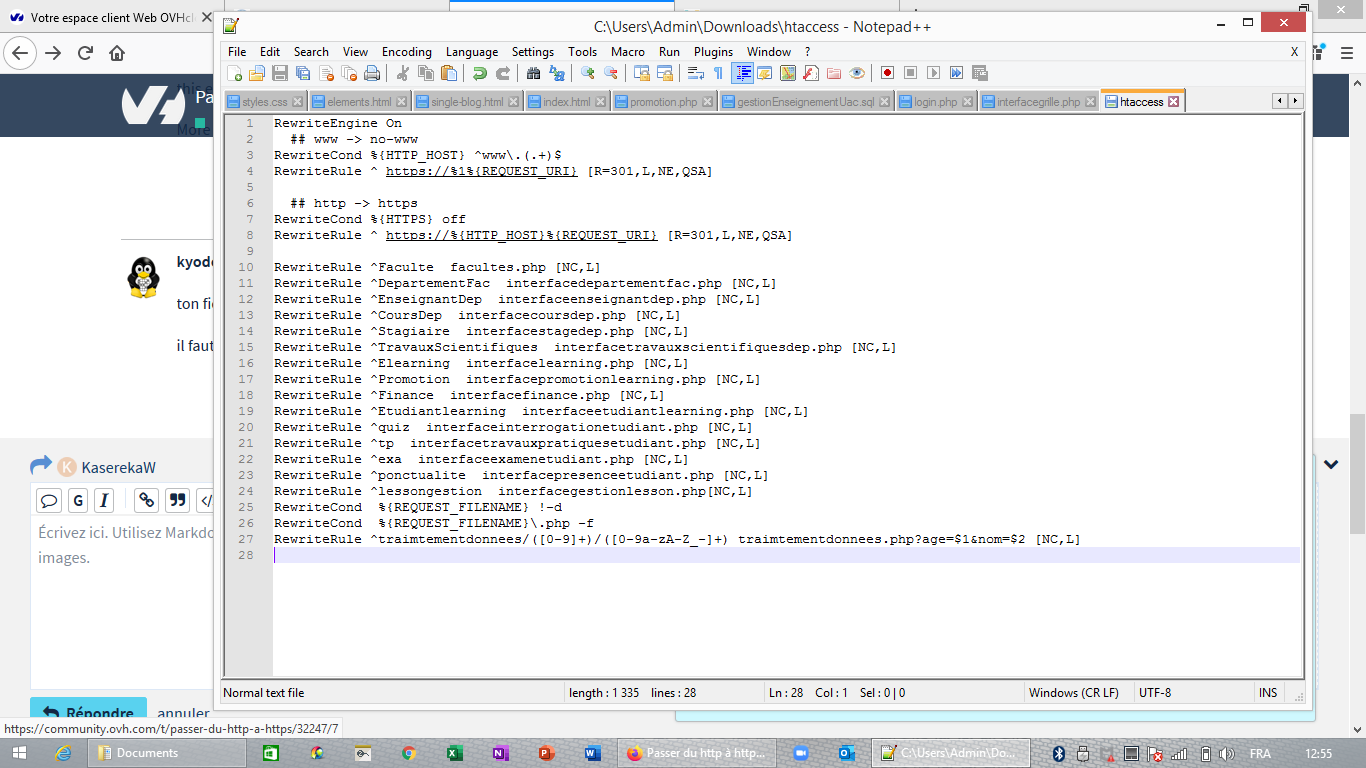

J'ai essayé de mettre ce code mais je recois maintenant ce message:
The server encountered an internal error or misconfiguration and was unable to complete your request.
Please contact the server administrator at postmaster@www.uaconline.org to inform them of the time this error occurred, and the actions you performed just before this error.
More information about this error may be available in the server error log.

Ca me rend dingue franchement. Dans ce fichier .htaccess j'ai mis Save as type: Normal text file. Et dedans j'ai mis d'autres conditions en bas pour la redirection des fichiers
commence par ne garder que mon "bloc": ca marche?
si oui, ajoute petit à petit les autres rewriterule
attention, prévoir un cache de 30s à 1 mn avec que ton .htaccess soit servi
En ne laissant seulement votre code, ca marche parfaitement bien.
Merci pour votre assistance et surtout votre patience.
donc reste à trouver quelle rewriterule supplémentaire pose souci en les collant une par une
Evidement.
