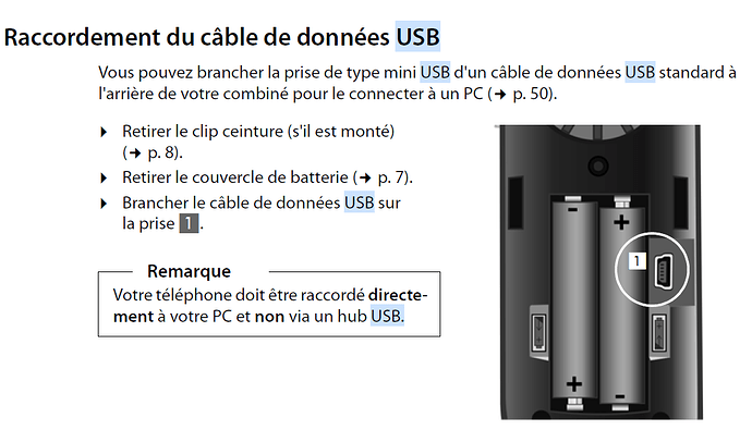

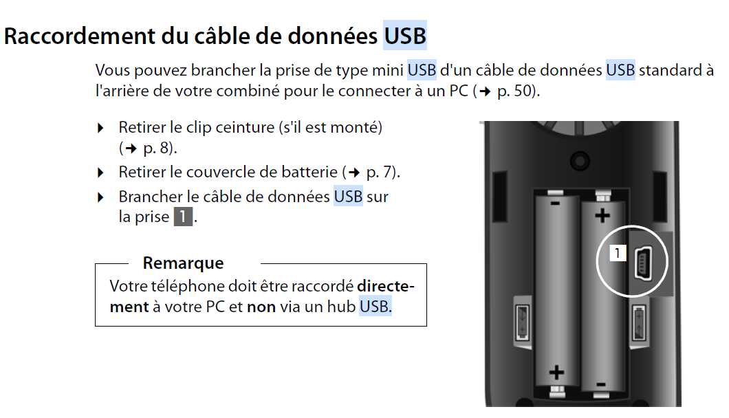

Je viens de regarder la notice du s810h DECT,
Il y est dit :
As-tu utilisé un quelconque branchement USB ?
Sinon, il semble que le problème concerne seulement que la configuration du ddk10.
