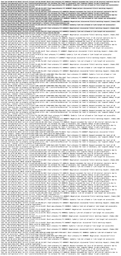

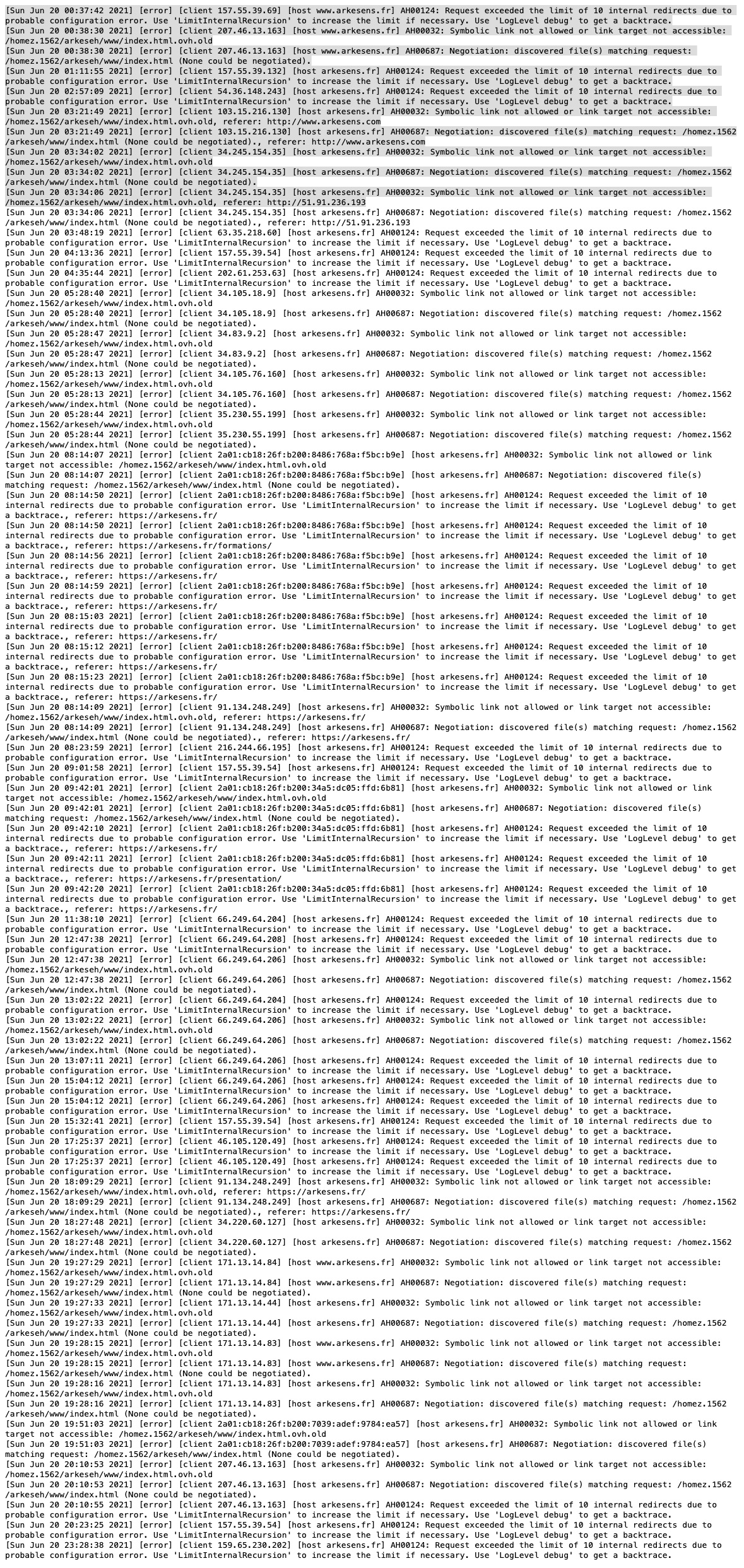

Voici ce qui est mentionné dans le logs erreur :
Efface complètement le index.html.ovh.old, ça n'amène que des soucis et il ne servira jamais à rien.
Après on verra s'il y a des redirections qui bouclent l'une sur l'autre.

Faites un ticket incident avec ces messages bizarres Negociation failed AH00687 , s'ils se produisent toujours.
Vous n'y êtes peut-être pour rien.
