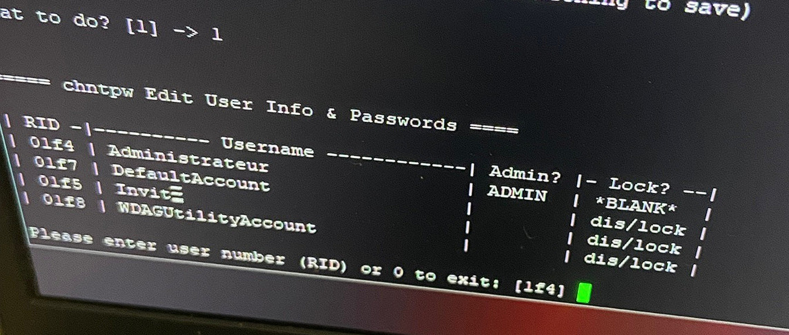

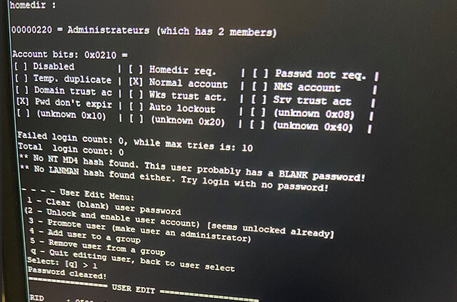

J'ai un peu de nouveau. J'ai réussi à rentrer dans la base SAM et à clear le mdp du compte Administrateur.

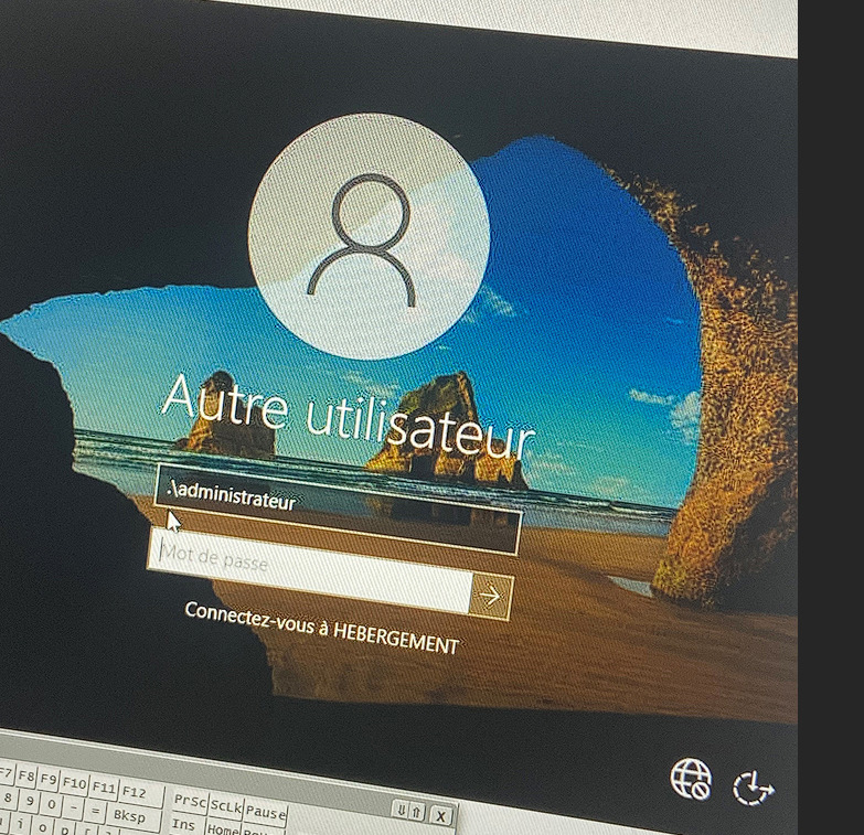

En revanche je suis toujours bloqué, car je n'arrive pas, avec le KVM à rentrer sur le serveur.
Ci-dessous plusieurs screens attestant la réussite du clear du PW Administrateur :
