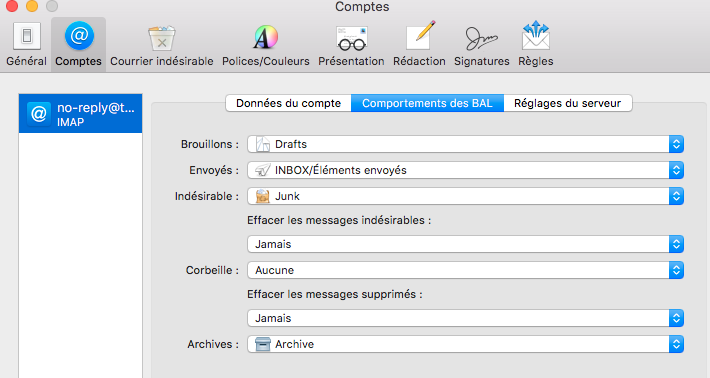

Bonjour, idem de mon côté, j'utilise le logiciel Mail d'apple, configuré en IMAP et je n'ai pas mes mails envoyés. Il n'y a que les mails que j'ai envoyé directement depuis Roundcube (webmail) sinon tous ceux que j'ai fait partir depuis mon logiciel Mail ont disparu lorsque je vais sur Roundcube… (et donc ça ne les synchronise pas avec mon autre ordinateur)
Pourtant dans la configuration de mon compte j'ai bien coché "Stocker les messages envoyés sur le serveur" et ne jamais éliminer les messages envoyés.

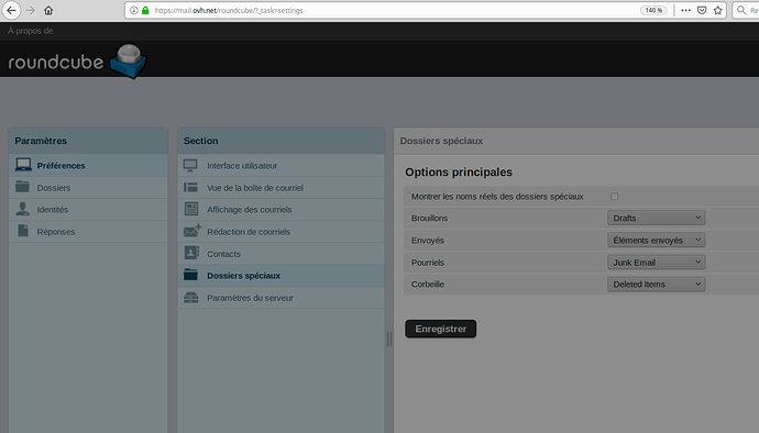

Ce qu'il faut faire, c'est partir du webmail, et regarder le dossier maître pour la gestion des messages envoyés :
https://mail.ovh.net/roundcube/?_task=settings
Dossiers spéciaux
Envoyés
Et voir quel est le dossier ici.
Faire un test d'envoi depuis le webmail, et vérifier la présence du mail.
Voir les images ici :
Il faut ensuite créer une cohérence entre ce dossier et le dossier envoyé par défaut de votre mail de mac.
Concernant la disparition des mails, sans éléments factuels, je dirai que les mails n'étaient que sur la machine local (mails de mac) et qu'un bug un mise à jour de ce coté vous a impacté, pour le savoir il me faudrait un ticket avec une boite mail et une date à laquelle il y avait des messages envoyés sur le serveur.
Cdlt ^AbUt

Pourquoi deux sortes de messages envoyés dans les dossiers spéciaux du webmail ?
- Inbox / Sent
- Sent messages
Quelle est la différence ?
Dans mon Webmail donc, dossiers spéciaux, l'option des messages envoyés est : INBOX / Sent
En faisant un test d'envoi via le Webmail, le message "test" que je viens d'envoyer se trouve dans "Envoyés".
C'est le seul.
Tous les autres, c'est à dire ceux envoyés via mon ordinateur (Mac) depuis la perte totale de tous mes emails envoyés, sont présents dans le dossier "Sent messages" du Webmail.
Sur mon ordinateur (Mail pour ordi Mac), ce message "Test" est le seul à être archivé dans le dossier "INBOX Sent".
Tous les autres messages envoyés depuis la perte massive des précédents, sont dans la section "Envoyés" de Mail.
Comme c'est d'ailleurs le cas de toutes mes autres adresses emails, dont je n'ai jamais déploré aucune perte.
Dans mes Préférences / Comportements des Bal, la destination des messages envoyés est : INBOX / Sent Messages.
