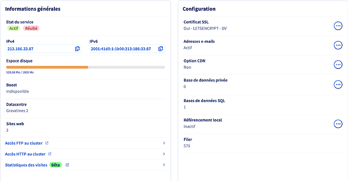

bonjour, je dois mettre à jour le PHP pour pouvoir mettre à jour ma version de wordpress et ainsi pouvoir installer woocommerce. Cependant je n'arrive pas à trouver les infos sur mon php, ni même à faire la démarche pour le mettre à jours car dans l'onglet configuration je n'ai pas la ligne qui parle du PHP.. ci après ce que j'ai. que dois je faire?
merci

C'est bizarre !

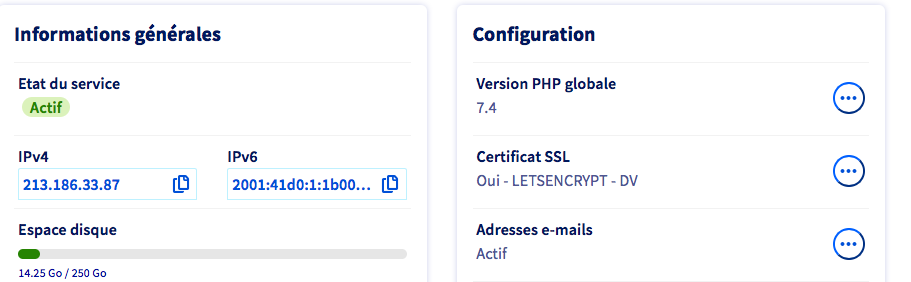

Si vous n'avez vraiment pas quelque chose qui ressemble à ça
Vous pouvez créer un fichier .ovhconfig à la racine de votre hébergement (au même niveau que www et .forward) avec le contenu :
app.engine=php
app.engine.version=7.4
http.firewall=none
environment=production
container.image=stable64
non voici ce que j'ai, j'ai plusieurs site internet, pour l'hebergement des autres sites c'est ok mais pas pour celui ci..
où faut il que j'aille pour créer ce fichier.. merci pour votre aide

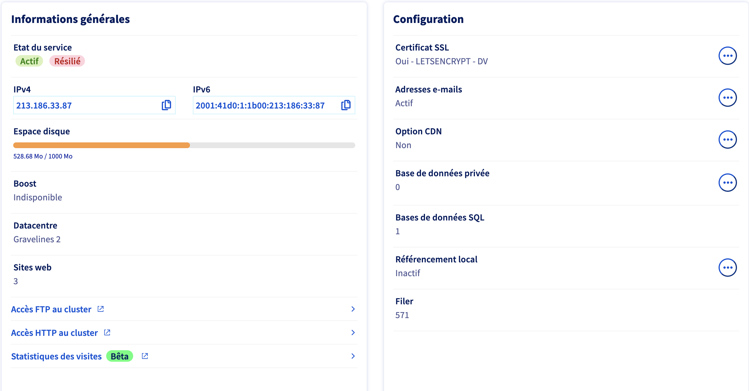

C'est normel ça, état: résilié ?
Et actif en même temps ?
généralement les statut : Actif et Résilié sont les produit en renouvellement manuel (oui oui technique pour forcer le renouvellement automatique).
Par contre ça doit être une ancienne formule pour avoir un quota disque de 1Go / 1000Mo (genre un ancien 1000GP, Cf : https://www.ovh.com/fr/hebergement-web/anciennes_offres_hebergement_mutualise.xml).
Du coup il faut sans doute créer le .ovhconfig à la main.

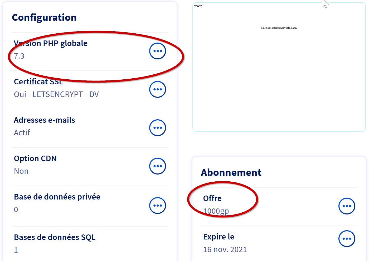

Après de mémoire le paramètre apparait dans le manager une fois que le .ovhconfig a été créer sur les ancien hébergement (je peux me tromper, mais je pense que tu as un .ovhconfig à la racine de l'hébergement @Fritz2cat)
bien sûr !
bien sûr !
je pense que c'est ça qui déclenche l'apparition du panneau "PHP" dans le manager.
