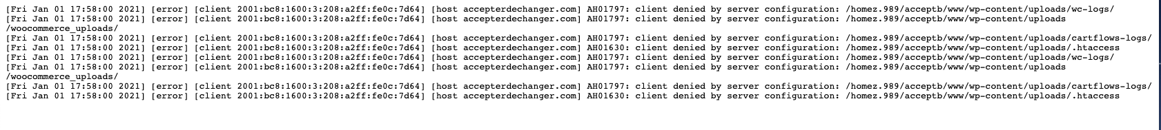

J'ai le log error mais je n'ai pas les compétences pour y voir quoique ce soit.

Ma question: je peux reproduire ça sur le site en prod, mais je voudrais d'abord comprendre le log posté plus haut:
[Fri Jan 01 17:58:00 2021] [error] [client 2001:bc8:1600:3:208:a2ff:fe0c:7d64] [host accepterdechanger.com] AH01630: client denied by server configuration: /homez.989/acceptb/www/wp-content/uploads/.htaccess
Que fait un .htaccess dans le dossier uploads…?
