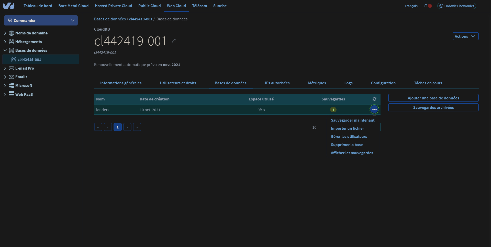

J'ai crée une base de donnée, créer un utilisateur avec les droit admins, autorisé les ips (N'étant pas sûre de moi (pas sure de quel IP doit être autorisé), j'ai également pour tester autorisée toute les IP avec les masque sous réseau avec ces deux masques: 255.255.255.255/1 et 0.0.0.0/1). et a partir de là.. bha c'est le néant.. Déjà je n'ai pas l'option "acceder à PHPmyAdmin" en cliquant sur les "…" de ma base de données ce que je trouve surprenant vue que d'après ce que je comprends ca devrait l'être. ensuite, j'ai tenter d'aller sur ce site : https://phpmyadmin-gra2.hosting.ovh.net/ cependant je suis n'arrive pas à savoir quel "Server" dois-je renseigné. j'ai essayé plusieurs trucs mais sans succès.

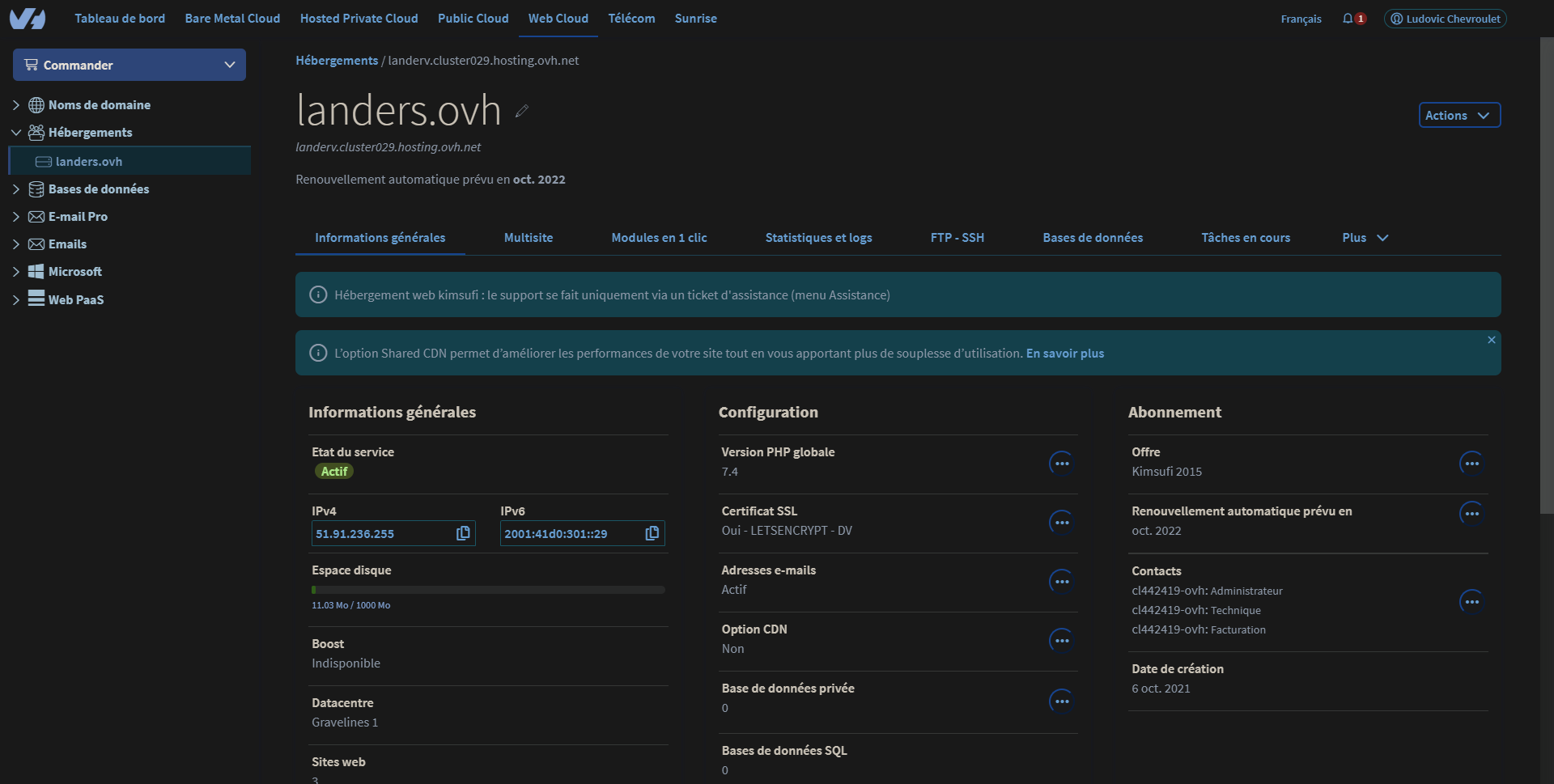

Tout d'abord, quel est le nom du/des domaines ?
Puis à faire avec un ordinateur : pour chacun du/des domaines et hébergements
Manager OVH > Web Cloud > Hébergement > VotreDomaine > Bases de données :

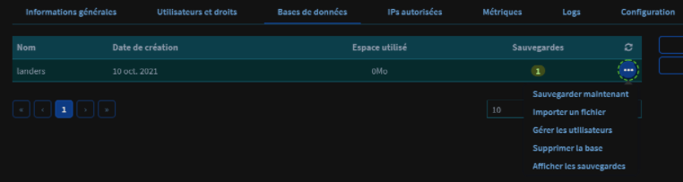

Merci à toi, cependant, comme je l'ai dit, je n'ai justement pas l'étape J3 je n'ai pas "accéder à phpmyadmin"
Copies d'écran SVP ?
OK @LudovicC34, tu as une base de données privée.
Je suis surpris qu'il n'y ait de choix de Phpmyadmin pour ce type de base.
non c'est une CloudDB (Cf: https://www.ovh.com/fr/cloud-databases/ ) et avec ce produit pas de phpMyAdmin car c'est pas censé être utilisé avec un hébergement web chez OVH.
