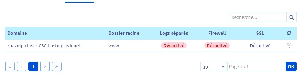

* dans le "perso", on peut voir une copie d'écran de l'onglet multisite ?
Bonsoir,
Je mets la capture demandée de "Perso"
Je n'ai touché à rien donc concernant le "Start10m"
les dossiers racines de ton site ne sont pas bons
et ton domaine pointe le mauvais hébegrement
si le multisite, ton domaine pointe le start10M…
manager Ovh/hébergement perso/multiste:
ajoute 1toulouse.frtoulouse.fr et www.1toulouse.fr,toulouse.fr, dossier racine www, SSL coché
on verra si suffisant

J'ai fait la démarche :
Désormais, la page m'a mis "site non installé" pendant environ 5 minutes et fonctionne désormais.
Merci beaucoup !
