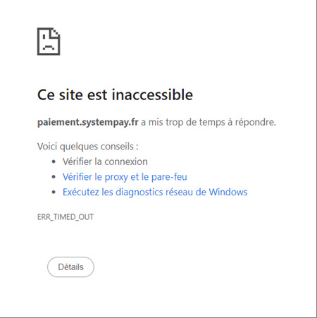

Maintenant, j'ai le probleme avec : https://paiement.systempay.fr/ !!!
En dehors de OTB, ca fonctionne !!!
Il se passe quoi chez OVH ?!

J'ai l'impression que c'est en rapport avec SFR …

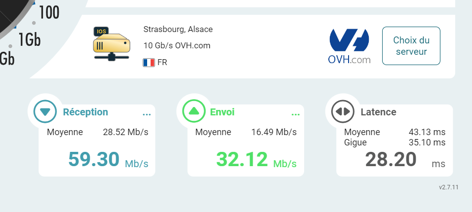

Et débits chaotique aujourd'hui …
