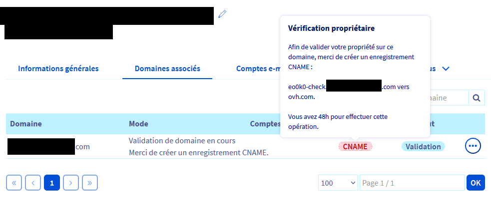

Je ne parviens pas à associer un email pro OVH avec un domaine OVH MX Plan.
On me demande d'ajouter une entrée DNS CNAME à mon nom de domaine mais j'en suis au 3ème tour des 48h et ça ne passe pas.
Je fais donc mal une étape.
Ci-jointes deux saisies d'écran sur ce qui m'est demandé d'ajouter et le CNAME que j'ai ajouté (mais qui n'est pas détecté.
Une idée de ce que je fais mal ?

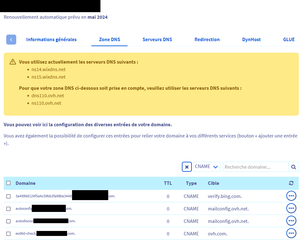

D'après vos captures et sans votre domaine pour confirmer à 100%, vous faite mal les manipulation car elle doivent être fait chez WIX qui gère votre zone DNS.
La première chose très mal que vous avez faite, c'est de masquer toutes les informations utiles.
Le message en jaune me fait penser que vous avez mis votre zone DNS chez Wix.
Faites une recherche dans ce forum, tri par date, le plus récent, avec "Wix zone DNS"
Merci à vous deux pour vos réponses ! Vous devez certainement avoir raison pour Wix. Je vais faire ça. Merci encore !
Ca marche !
