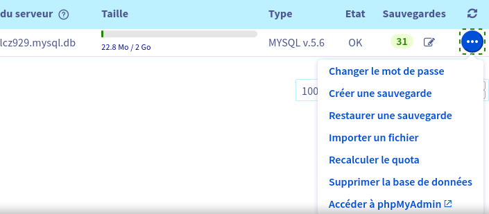

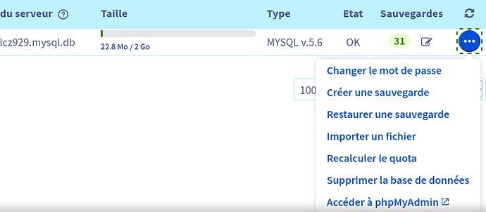

J'en suis à l'étape 5, et je suis navré que je vois que tu as déjà répondu à des topics du genre, mais je ne parviens pas à comprendre comment me connecter à phpmyadmin avec le lien fourni dans l'onglet "Manager Ovh/Hébergement/base de données".
Et je n'ai pas réussi à comprendre non plus à partir des topics déjà existants. Comment accéder à cette base de donnée pour la vider (avant de passer au 6)
Merci !
tu peux lancer phpMyAdmin Ovh, avec le menu 3points de la base

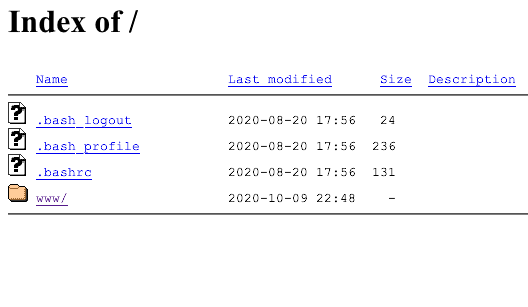

Jusque là, ok, pour 8 et 9 par contre ça coince puisque là j'ai simplement :
-mon nom de domaine -en https- qui pointe vers une arborécence :
-"Erreur lors de la connexion à la base de données" si je me connecte via l'url créée au moment de l'hébergement
-site non-installé si j'y accède via l'adresse IP.
manager Ovh/hébergement/multisiste: les dossiers racines devraient être `www` (et non . ou .www)
attendre 20mn
ça n'aurait pas du être changé
comme dit, réutiliser le wp-config.php initial
au besoin corriger le mot de passe
encore une fois: normal, sur un mutu pas d'ip dédiée chez Ovh
