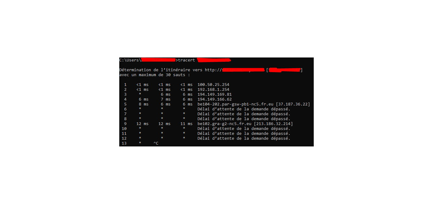

Un traceroute depuis le poste qui ne ping pas ?
Quel est le FAI ?
Le premier ressemble à une connexion derrière un CGNAT.
Pour le premier (celui qui ne fonctionne pas) je suis derrière un pare-feu PfSense mais celui-ci ne me bloque que sur cette adresse IP.
En complément, la machine d’où la personne a fait son test hier n'est pas après le pare-feu mais bien connecté en direct à la BOX du FAI et c'est le même problème (Je ne peux pas fournir le traceroute de cette machine pour le moment (pas dispo)).
