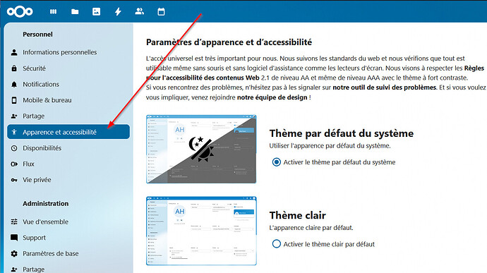

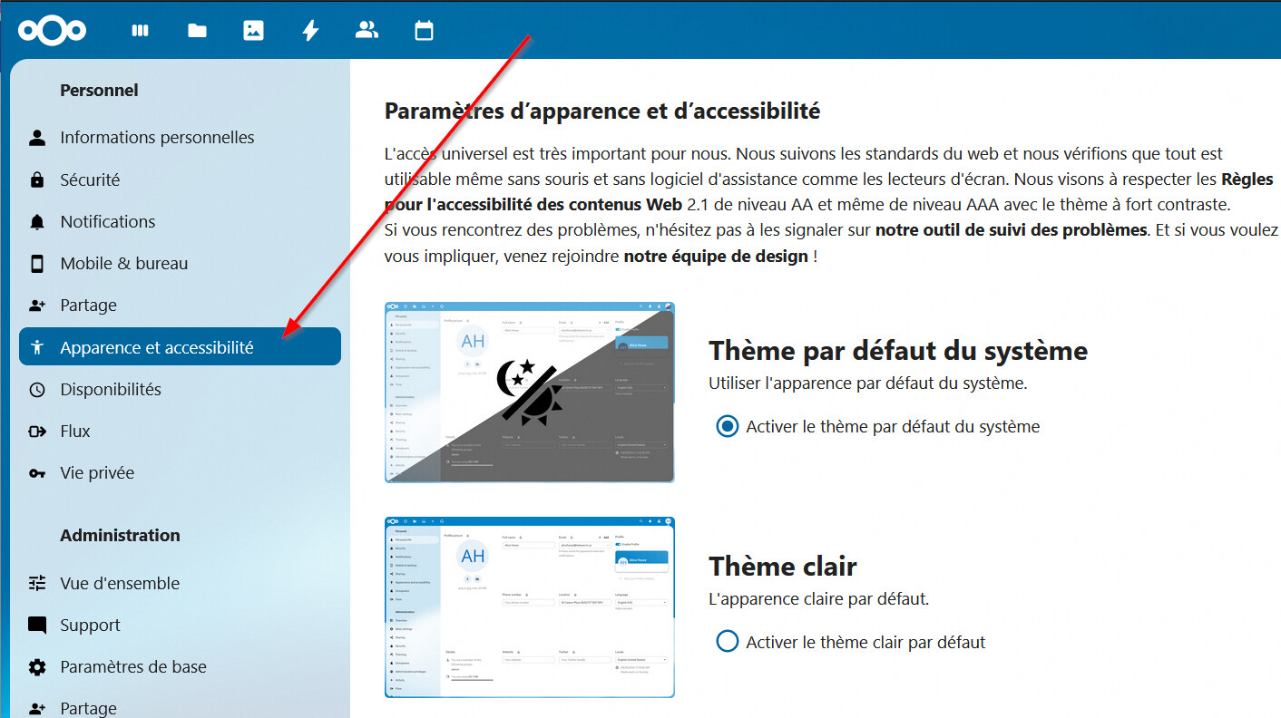

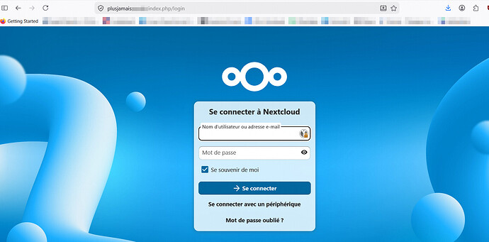

J'ai visité votre site dont l'adresse figure sur la photo, et je n'ai pas un écran noir comme vous.
Faites un refresh avec control-shift-R, utilisez votre navigateur en mode privé/incognito pour voir ?
En effet, sur un ordinateur où la session nextcloud n'est pas démarrée on obtient l'écran de login et une fois qu'on tape le nom d'utilisateur et le mot de passe, on obtient l'écran mis en pièce jointe obtenue sur mon téléphone.

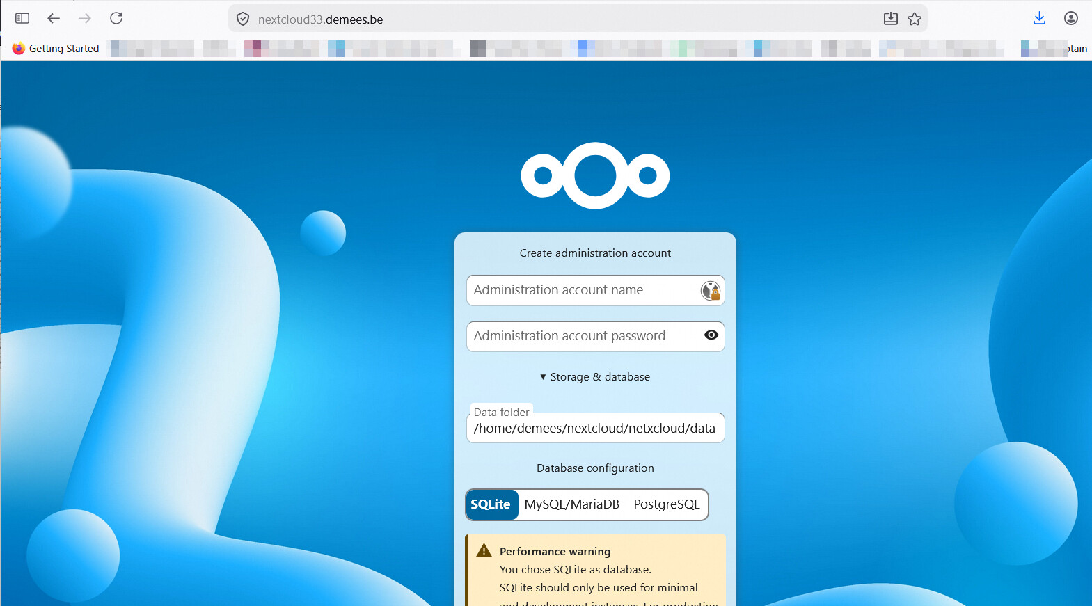

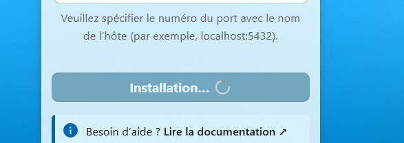

Je viens donc de créer un nouveau multisite dans un de mes hébergements Perso.
J'ai téléchargé Nextcloud-latest .zip (Latest release: 33.0.2 on April 2, 2026) 304.827 KB (pff c'est devenu volumineux avec le temps)
copié et dézippé
hop c'est parti pour la config initiale et je vous tiens au jus

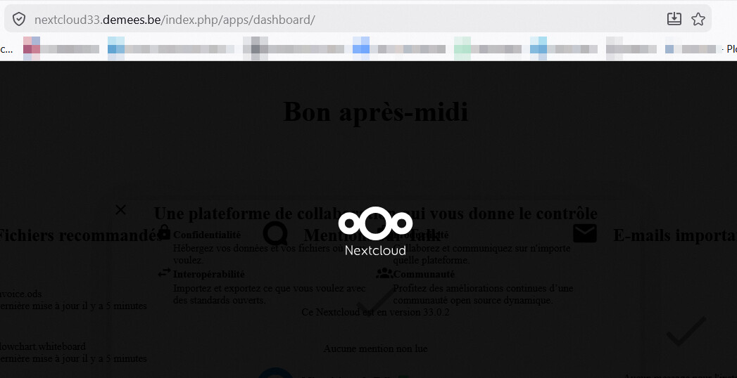

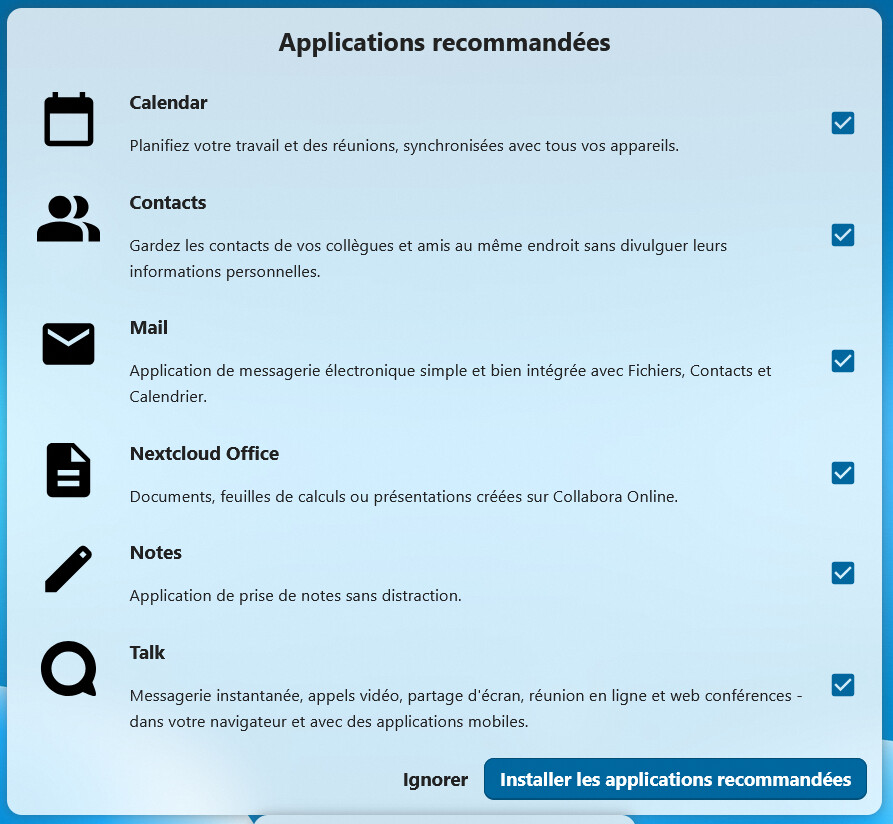

Allons jusqu'au bout. Je les installe toutes
et... pareil !!!
Je vais refaire l'install sans les appli pour voir

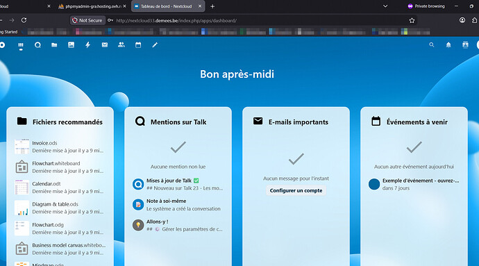

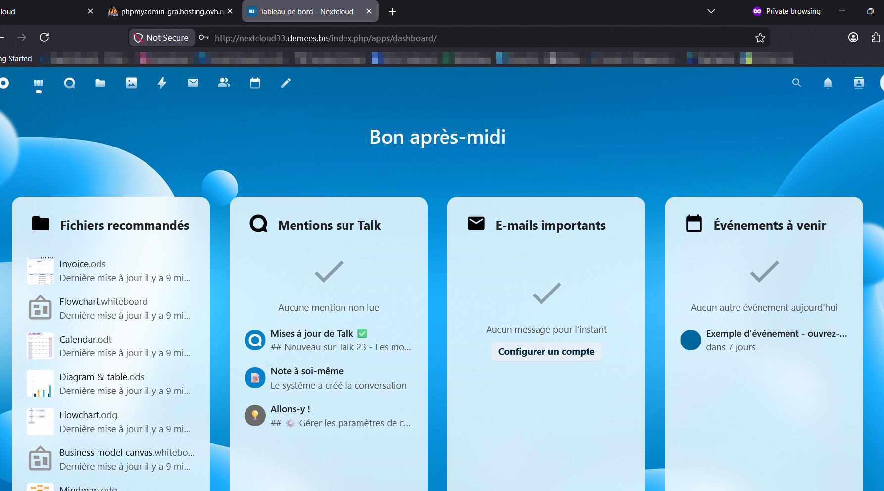

Bon... j'ai repris une autre session où je devais remettre mon login (celui de l'admin qui a créé l'instance) et ça a l'air de fonctionner.
ça a mal fini
