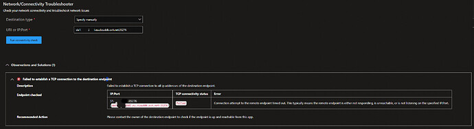

J'ai depuis quelques années une base de données MySql qui tourne sur un serveur OVH Web Cloud Databases, qui est utilisée par une web API que j'ai developpée en .NET Core et qui est hébergée sur une App Service sur Microsoft Azure.
Depuis ce matin (03/05/2025), mon site web est down car mon API n'arrive plus à se connecter à la base de données, j'ai essayé d'investiguer par moi même mais là je seche.
- L'IP du serveur qui héberge mon API est bien sur la whitelist côté OVH (j'ai même rajouté toutes les autres fournies par Microsoft pour tester).
- J'arrive à me connecter à la base de données via un client MySQL (Workbench).
- Quand je fais tourner mon API en local sur ma machine ça fonctionne également.
- J'ai fait un test de connexion depuis la machine ou est hébergé l'API :
commande PowerShell: Test-NetConnection daXXXXXXX-XXX.eu.clouddb.ovh.net -Port 35276
réponse: TcpTestSucceeded : False
- J'essaie de voir les logs en live de la base de données via l'espace OVH et il n'y a rien, quand j'essaie de me connecter en FTP pour récupérer les logs j'ai systématiquement un timeout.

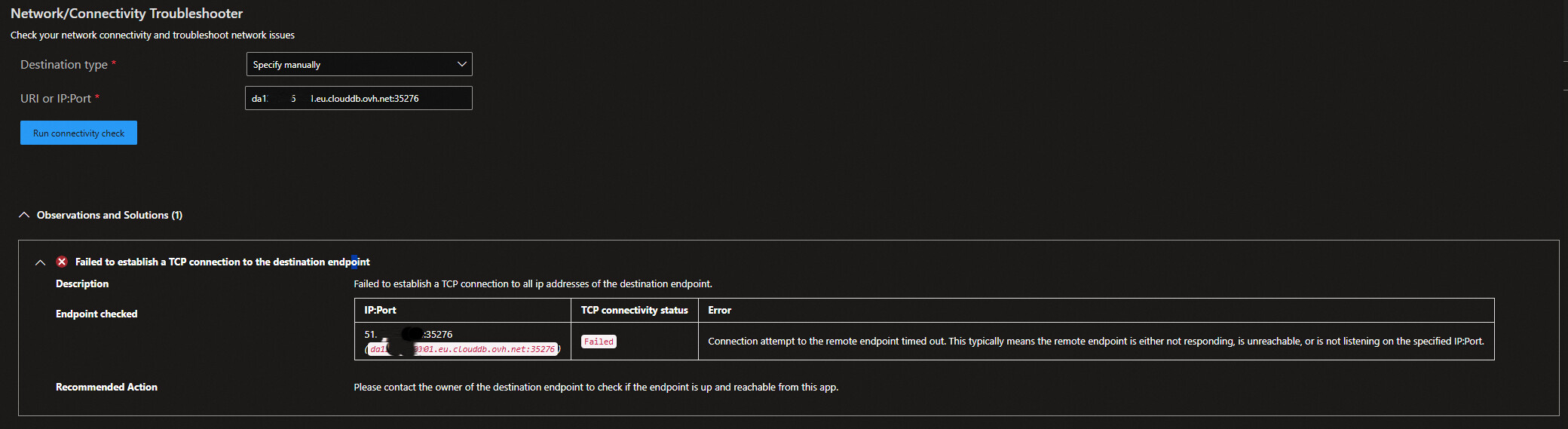

- J'ai essayé l'outil de test sur Azure et le rapport dit que la connexion est impossible mais sans code d'erreur ou raison technique (je vous joint la capture d'ecran).
J'ai pensé à un probleme SSL mais avec Workbench que je précise SSL activé ou non dans la chaine de connexion cela fonctionne dans tous les cas.
Si quelqu'un à une idée ou des infos d'eventuelles pannes aujourd'hui côté OVH je suis preneur.
