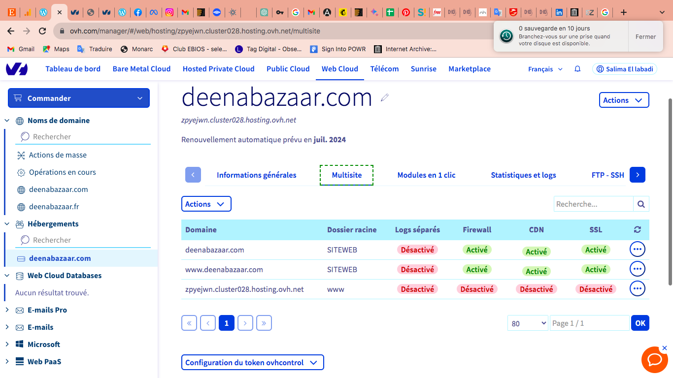

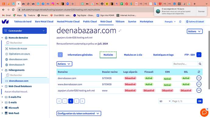

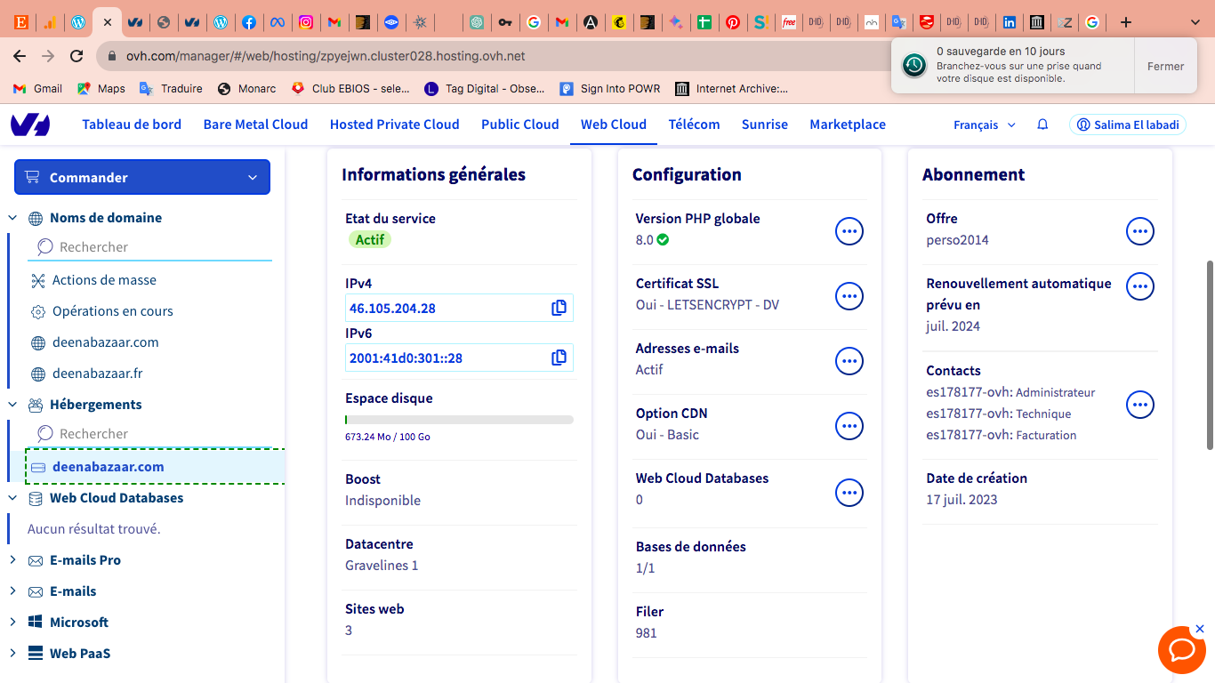

La réponse se trouve dans votre espace client, hébergement > multisite

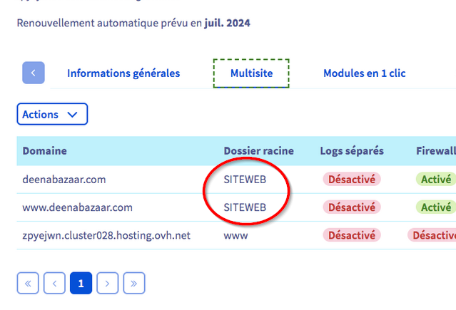

il est à parier que dans "dossier racine" vous avez "www" pour le site zpyejwn.cluster028.hosting.ovh.net ; mais que vous l'avez remplacé par autre chose pour deenabazaar.com
Remettez tout cela en concordance.
Merci pour votre retour les voici
Merci pour votre retour effectivement c'est bien le cas. Mais étant donné que je suis novice sur ces paramètres je ne sais pas trop quoi modifier.

Dans quel dossier avez-vous installé votre site (Chemin complet) ?
Mettez "www" en minuscule ici, au lieu de "SITEWEB"
c'est fait mais ça ne fonctionne toujours pas

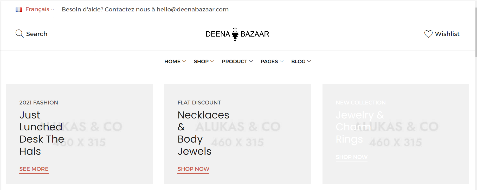

Merci beaucoup pour votre aide ça fonctionne
Bonne journée
Merci beaucoup pour votre aide ça fonctionne j'ai pu accéder à WP.

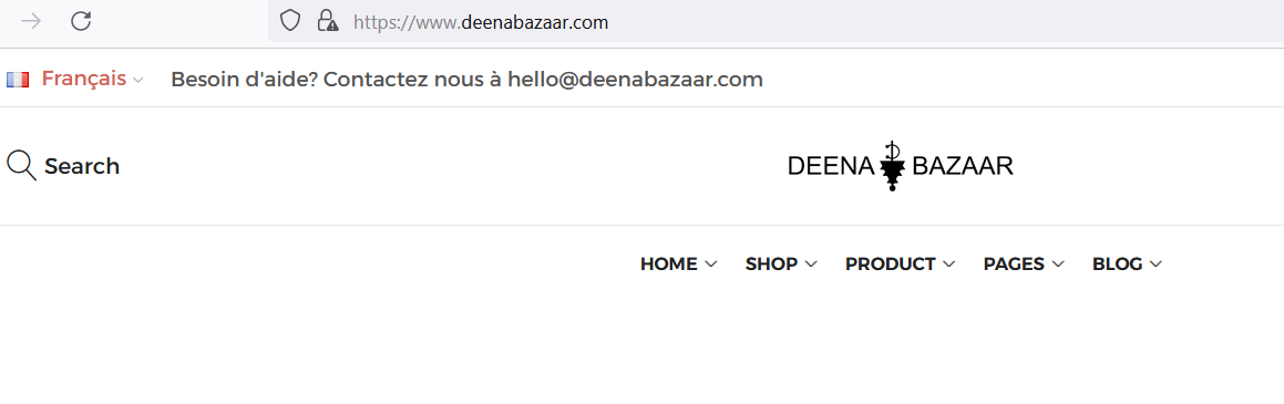

<blockquote><br />Merci beaucoup pour votre aide ça fonctionne<br /></blockquote><br />Non pas du tout. Les CSS ne sont pas chargés.<br />La cause :<br />    	<li class="menu-item"><br />    					<a class="nav-link " href="&lt;a href&#61;" target="_blank" rel="noopener noreferrer">http://zpyejwn.cluster028.hosting.ovh.net/shop/</a>&#34;&gt;<br />    				Shop Layout							<br />    			<br />    					<ul class="pls-sub-megamenu"><li><br />    									</li><li class="menu-item"><br />    													<a class="nav-link " href="&lt;a href&#61;" target="_blank" rel="noopener noreferrer">http://zpyejwn.cluster028.hosting.ovh.net/shop/?shop-page-layout&#61;left-sidebar</a>&#34;&gt;<br />    								<span class="pls-menu-text">Left Sidebar</span><br />    															<br />    											</li><li><br />    									</li><li class="menu-item"><br />    													<a class="nav-link " href="&lt;a href&#61;" target="_blank" rel="noopener noreferrer">http://zpyejwn.cluster028.hosting.ovh.net/shop/?shop-page-layout&#61;right-sidebar</a>&#34;&gt;<br />    								<span class="pls-menu-text">Right Sidebar</span><br />    															<br />    											</li></ul></li>

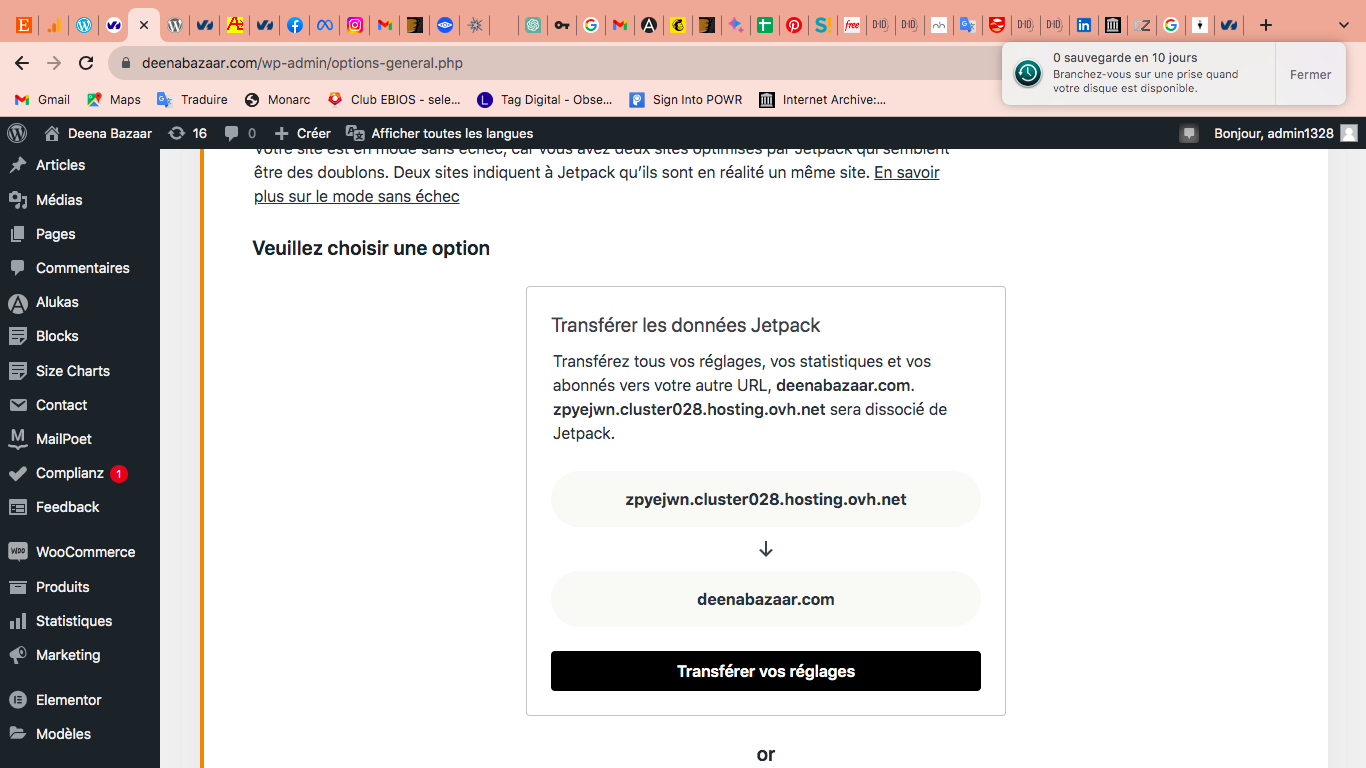

Ah.J'ai un Message Jetpack qui m'indique de transférer les données vers deenabazaar.com est ce que cela règlera le problème.
J'ai suivi votre guide pour vérifier les réglages de l'adresse du site c'est ok.
Cela m'étonnerai fort.
