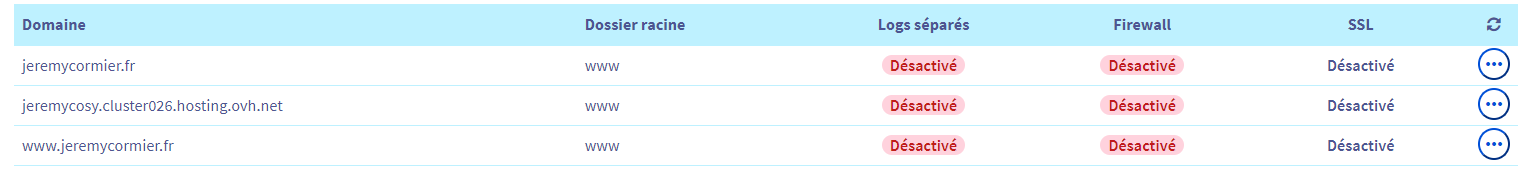

Je n'arrive plus à connecter le DNS de mon Adobe portfolio après une suspension car changement de moyen de paiement.
- Les règlements ont été réactivés et renouvelés (depuis presque 1an) ;
- Les champs NS et A de ma Zone DNS me semblent correctes, ils sont restés identiques de l'époque où le site fonctionnait ;
- Le multisite de l'hebergement est desactivé et je ne peux pas régénérer de certificat SSL "Une erreur est survenue lors de la demande de regénération de certificat. (could not fetch the hostedssl with the given service name)"
J'ai un peu de mal à voir d'où cela peut provenir
Merci d'avance
Jérémy
