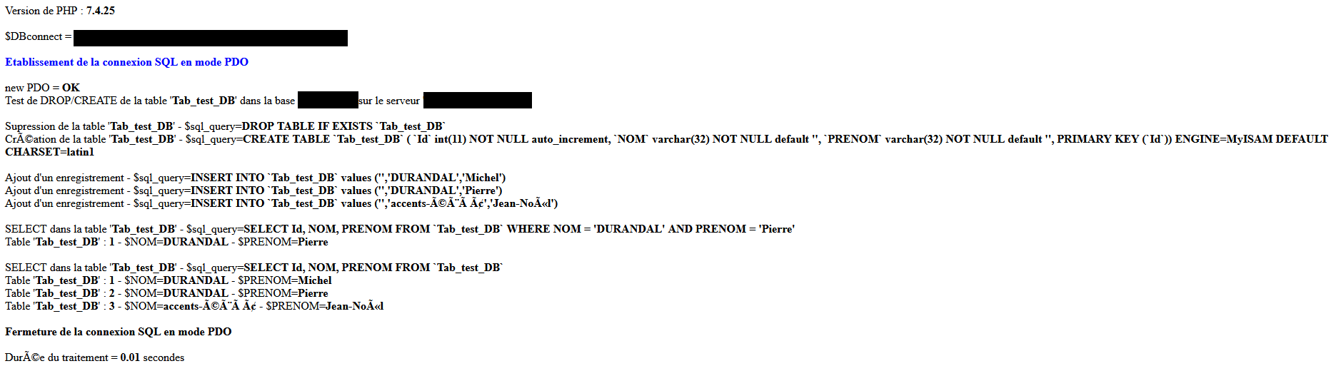

Je vais lancer le script PHP que tu m'as envoyé.
Résultat du script :

PHP supérieur à 7.3 donc le problème est celui indiqué par @Fritz2cat.
