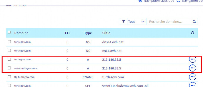

Merci pour votre réponse (désolé pour les 2 messages précédent qui sont sous modération)
Je viens de trouver ceci (voir image)
C'est ce que j'ai encadré en rouge que je doit modifier avec l'ip 188.168.53.185 ?
Pourquoi cette adresse IP ? 188.....
Oui c'est bien ce que je dis: texto:
Dans votre zone DNS vous avez ceci:
turtlegow.com. 3600 IN A 213.186.33.5
www.turtlegow.com. 3600 IN A 213.186.33.5
Indiquez à la place: 188.165.53.185
Merci Beaucoup.
Je préférais être certains. Car que je n'ai jamais modifié quoi que ce soit dans la zone dns.
J'ai laissé la configuration telle que fournie au moment de l'achat de l'hébergement.
Ce qui du coup ma intrigué.
