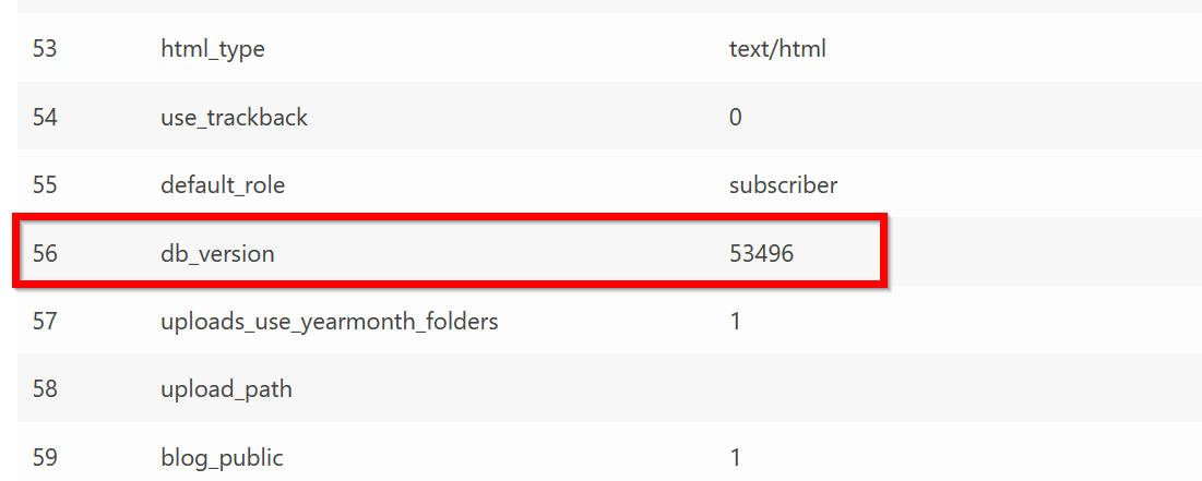

Pour savoir quelle version utiliser pour écraser(*) votre Wordpress, il y aurait lieu d'aller voir au préalable le n° de version que vous trouverez dans votre base de données, au moyen de phpmyadmin, la table s'appelle wp_options ou modXXX_options
Allez voir à cette page: https://codex.wordpress.org/WordPress_Versions , et retrouvez ainsi la version Wordpress correspondant à votre base de données.

La version à utiliser pour "écraser" wordpress serait d'après le phpadmin et le codex-wordpress-version la 3.5 et la 3.5.1. Mais je n'ai peut-être pas compris.
C'est ce que j'avais avant de charger la version de wordpress 6.0?
Je dois remettre la version de wordpress qui ne fonctionnait pas avec le php? C'est le php qui change et qui devient compatible?
