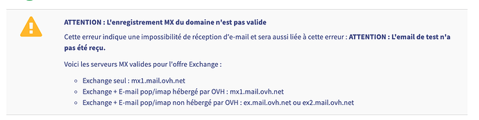

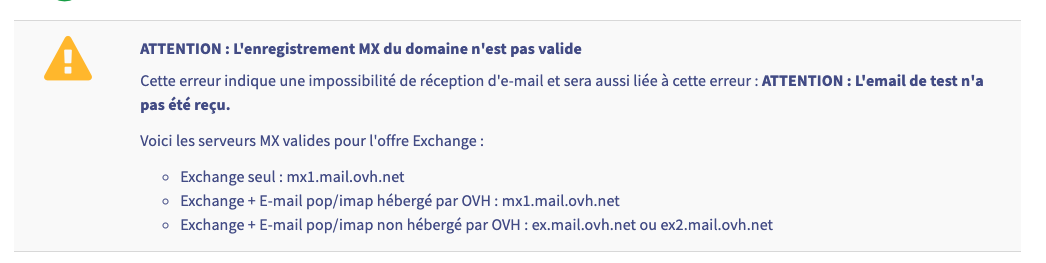

Après plusieurs jours de paramétrages et de déploiement de la zone DNS je continue à avoir un diagnostic rouge pour le champ MX :
Et ce message d'erreur lors du diagnostic :

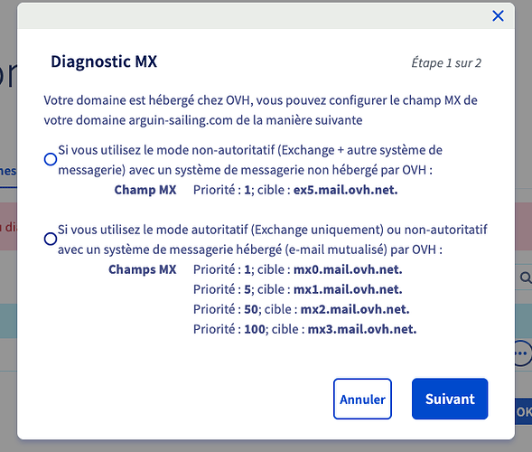

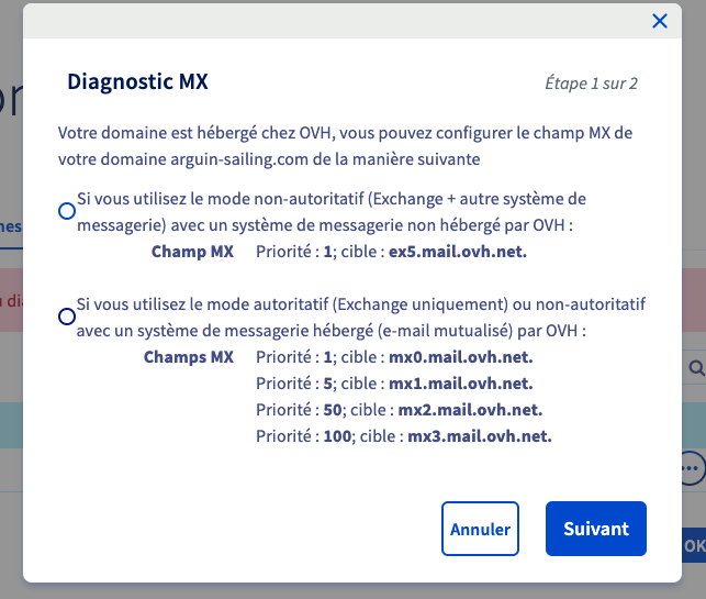

Lorsque je clique sur le MX en rouge ça m'ouvre ce module que j'ai suivi en mode non-autoritatif et qui a donc créé le paramètre MX manquant

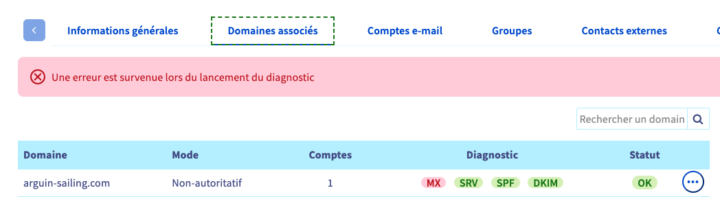

Cela fait plus de 48h, mes autres diagnostics sont tous passés vert et je ne vois ce que je peux corriger, j'ai l'impression que tout est bon.
