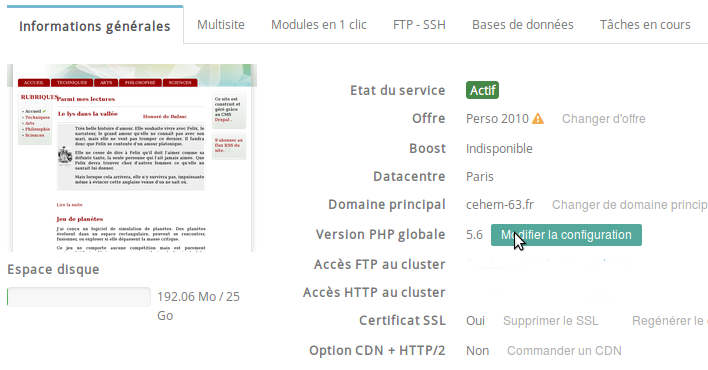

Personnellement j'ai php 5.6 mais ce n'est pas forcément à conseiller. En tout cas tu peux la modifier soit en modifiant le fichier .ovhconfig, soit en cliquant dans "modifier la configuration dans l'onglet Informations général de ton hébergement:
L'image qu'on voit est un site Drupal, mais j'ai un site Wordpress dans un répertoire dessous, pointé par un sous-domaine.

Sinon pour installer une version récente de wordpress, il faut un php un minimum récent.
Tu peux te mettre sur l'environnement d'exécution stable et php 7.0 ou 7.1 ( https://docs.ovh.com/fr/fr/web/hosting/modifier-lenvironnement-dexecution-de-mon-hebergement-web/#comment-modifier-l-environnement-d-execution )
