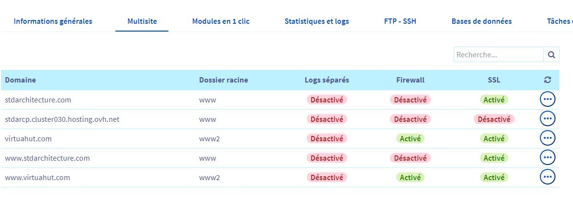

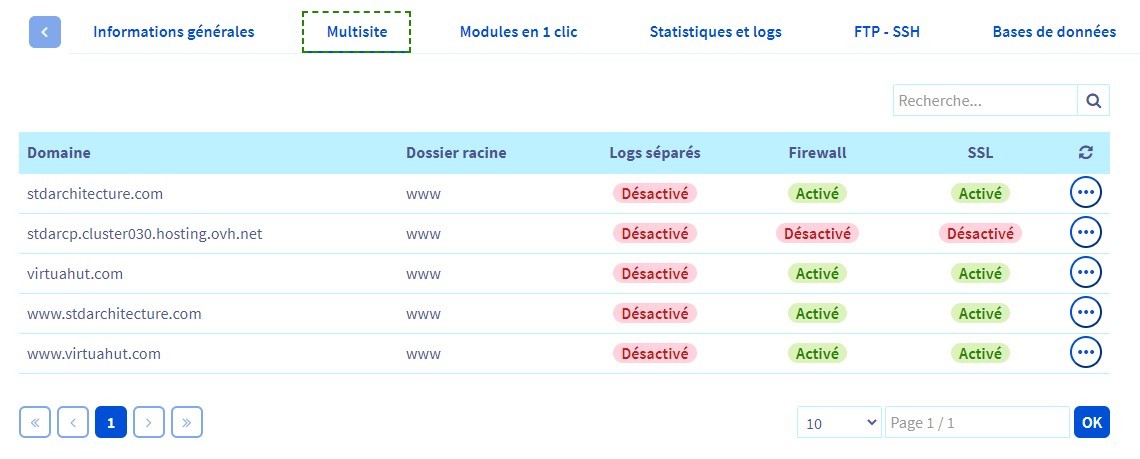

je suis novice et suite à vos recommandations sur précédent post, je souhaite installer WP sur mon hébergement et pouvoir gérer 2 sites sur un même hébergement.
Selon ton screenshot tu veux créer 2 sites avec exactement le même contenu car les deux domaines pointent sur le même dossier site "www". C'est ça ?

Non je souhaite créer 2 site différents sous le même hébergement
Dans ce cas il faut créer un dossier racine pour le deuxième site
Par exemple
Nom de domaine 1 --> dossier racine "www"
Nom de domaine 1 --> dossier racine "www2"

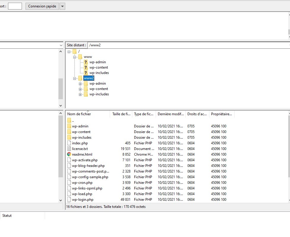

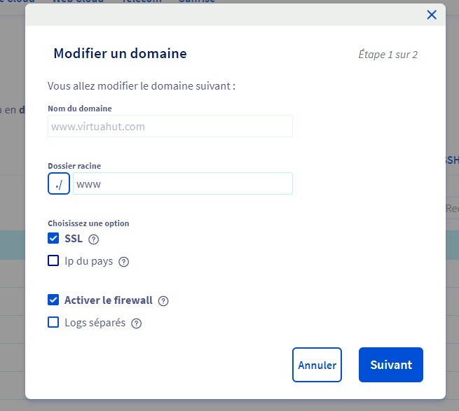

très bien pour le nom des dossiers du 2ème site.
j'ai pourtant renommer le dossier racine "www" comme ci-joint : y a t il une erreur ?

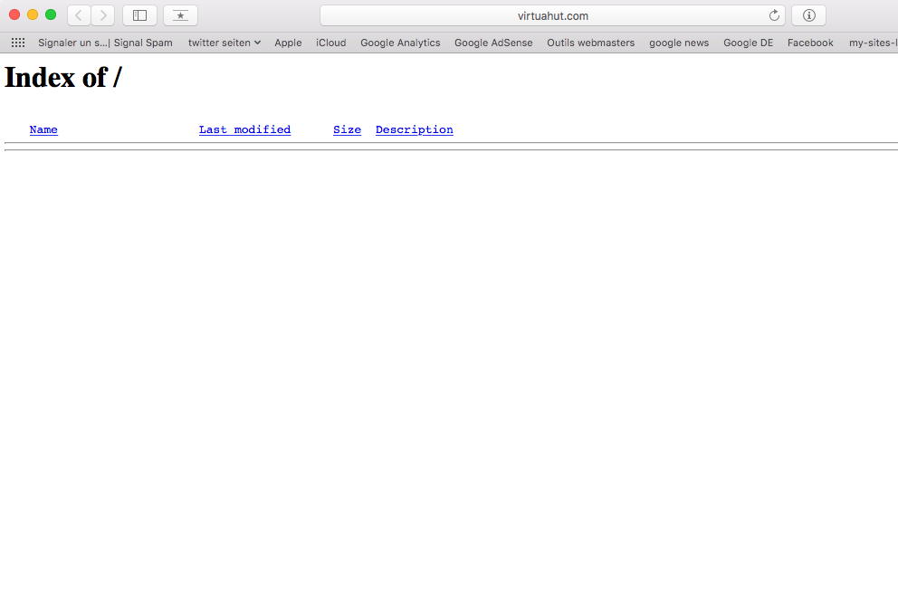

pour ton site http://virtuahut.com
le dossier est vide il faut que tu mets les fichiers d'un WP vierge dedans pour pouvoir lancer l'installation.

J'ai pourtant les fichiers WP dans mes 2 dossiers
