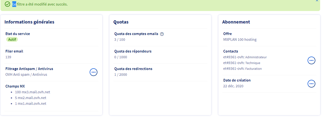

Pour la solution 1:
J’ai modifié le filtrage anti spam comme vous me l’avez indiqué et j’ai comme message « erreur survenue lors de la modification du filtre- no mx found
Je crois que je suis arrivée à tout mettre en service!
Merci pour votre précieuse aide!

@janus57
donc si vous avez des adresse mails créer côté OVH maintenant la réception devrais fonctionner.
voila après avoir réinitialiser ma zone dns j'ai pu mettre un filtre anti-spam/anti-virus
