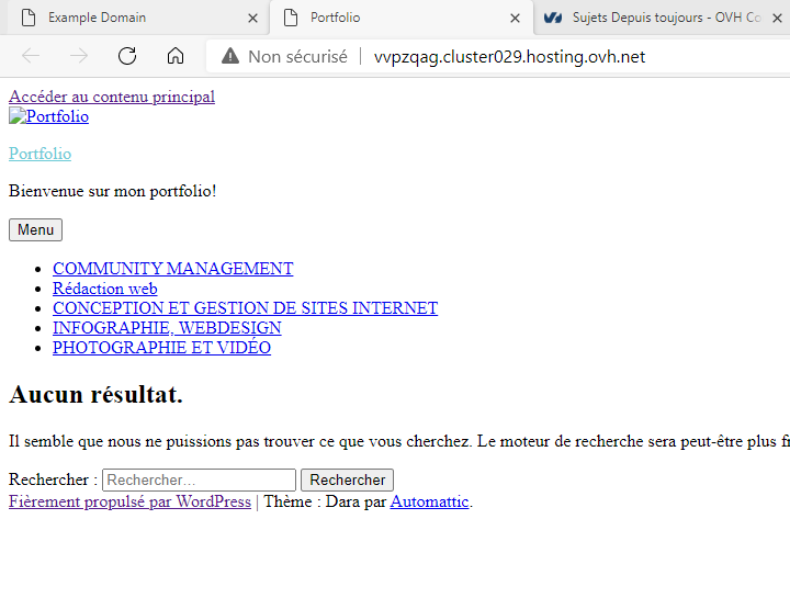

J'ai fais une petite erreur lors d'une manipulation. J'ai modifié mon nom de domaine dans le tableau de bord, résultat…impossible de me reconnecter ou d'accéder à mon site
Ca me fait ça lorsque je veux accéder au site :

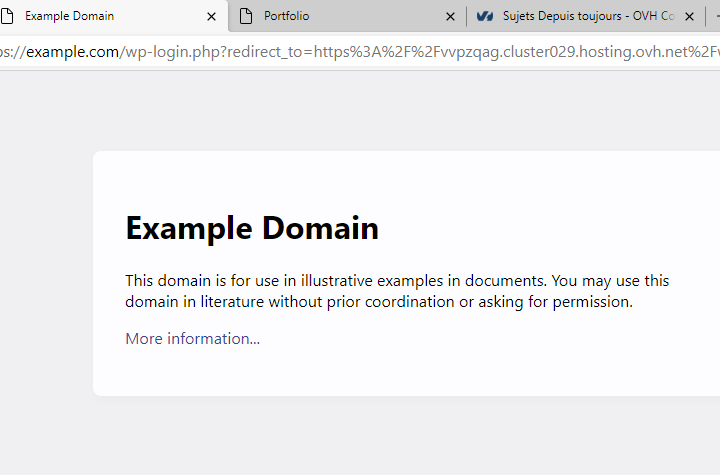

et quand je clique sur le lien de connexion :
J'ai essayé de changer le code wp-login.php mais rien n'y fait, rien n'est accessible.

Ne dites pas que vous avez mis "example.com" dans votre tableau de bord, vous avez suivi aveuglément un tuto sans mettre le nom de votre site ?

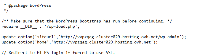

Maintenant il faudra apprendre quelque chose de nouveau: ajouter 2 lignes dans un fichier de configuration en utilisant FTP ou bien modifier 2 lignes dans la base de données en utilisant phpmyadmin.

J'avais ajouté ces deux lignes en utilisant FTP conformément à un tuto trouvé, sans changement
Est-ce les bons codes?

Vous êtes sûr de ça ?
Avec cette correction vous devriez pouvoir reprendre le contrôle ; mais le but est justement de mettre le vrai nom de votre site et non pas cette horreur vvpzqag… que personne ne devrait voir.
Dois-je le modifier en mettant "wp-admin.php"? ou "wp-login"?

Vous avez vu ma copie d'écran avec la bulle mauve ? Vous avez recopié ça d'un tuto ?
Oui tout à fait mais je n'ai pas compris les modif à effectuer

Je vous ai entouré un morceau d'une ligne de configuration, ça s'y trouvait, dans votre tuto ou pas ? Vous regardez éventuellement un autre tuto ? C'est ça aussi internet, il faut un peu chercher par soi-même et appliquer.
