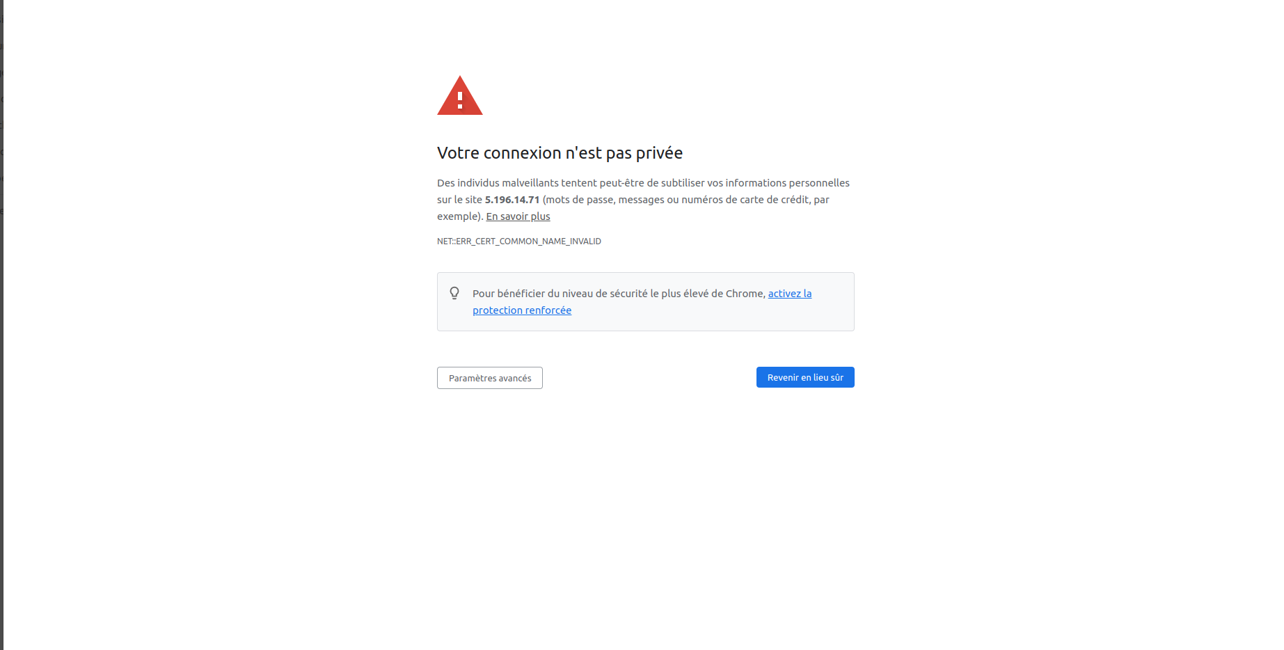

Or depuis hier j'ai activé un hébergement gratuit pour pouvoir bénéficier de la boite mail, et lorsque je vais sur https://mon-ip-dorigine j'ai cela :
Mon site fonctionne à présent mais depuis hier soir il affichait ce message également, puis il refonctionne, puis il réaffiche ce message …
J'ai l'impression que la création d'un hébergement a créé une sorte de confusion…

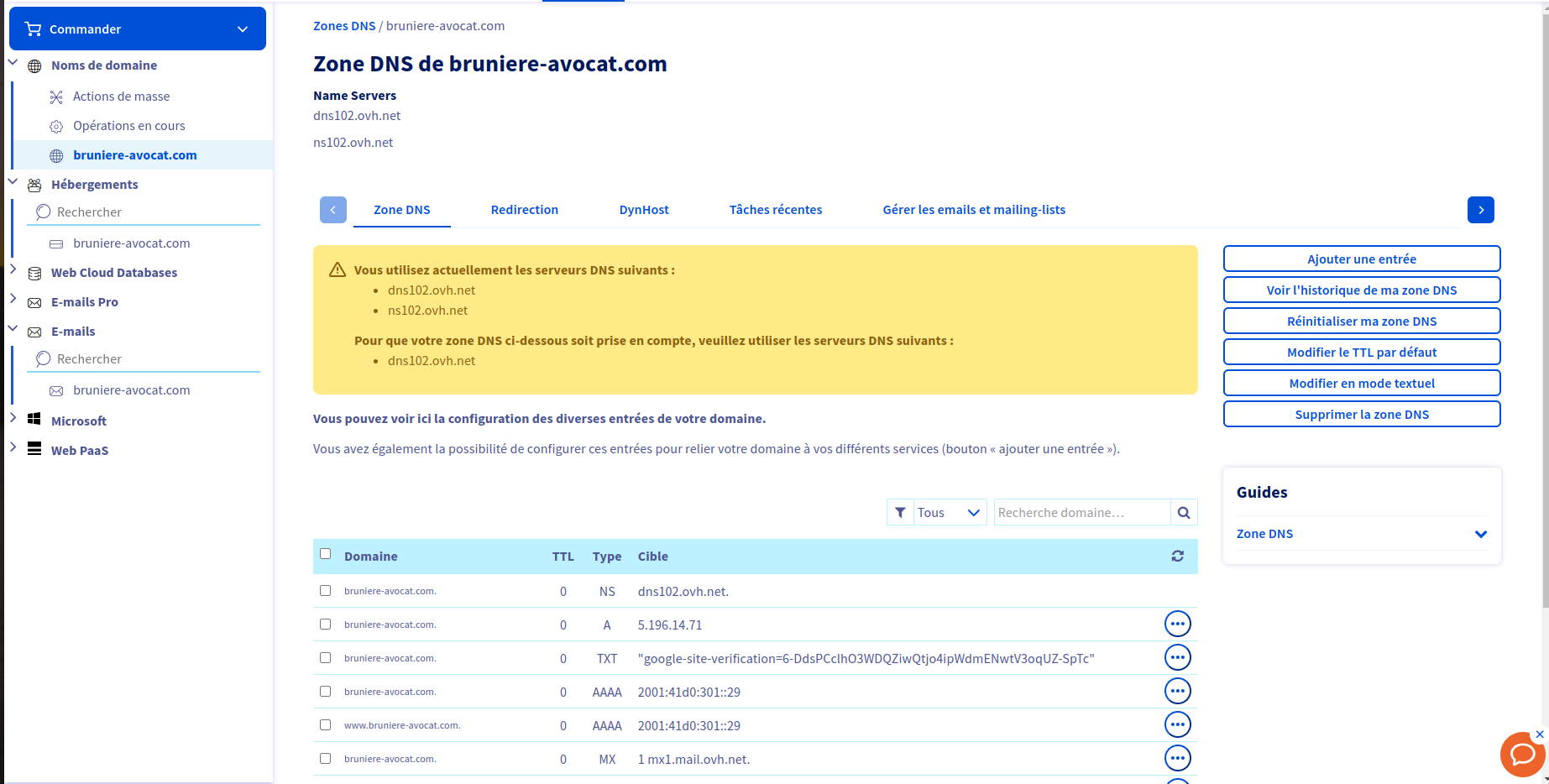

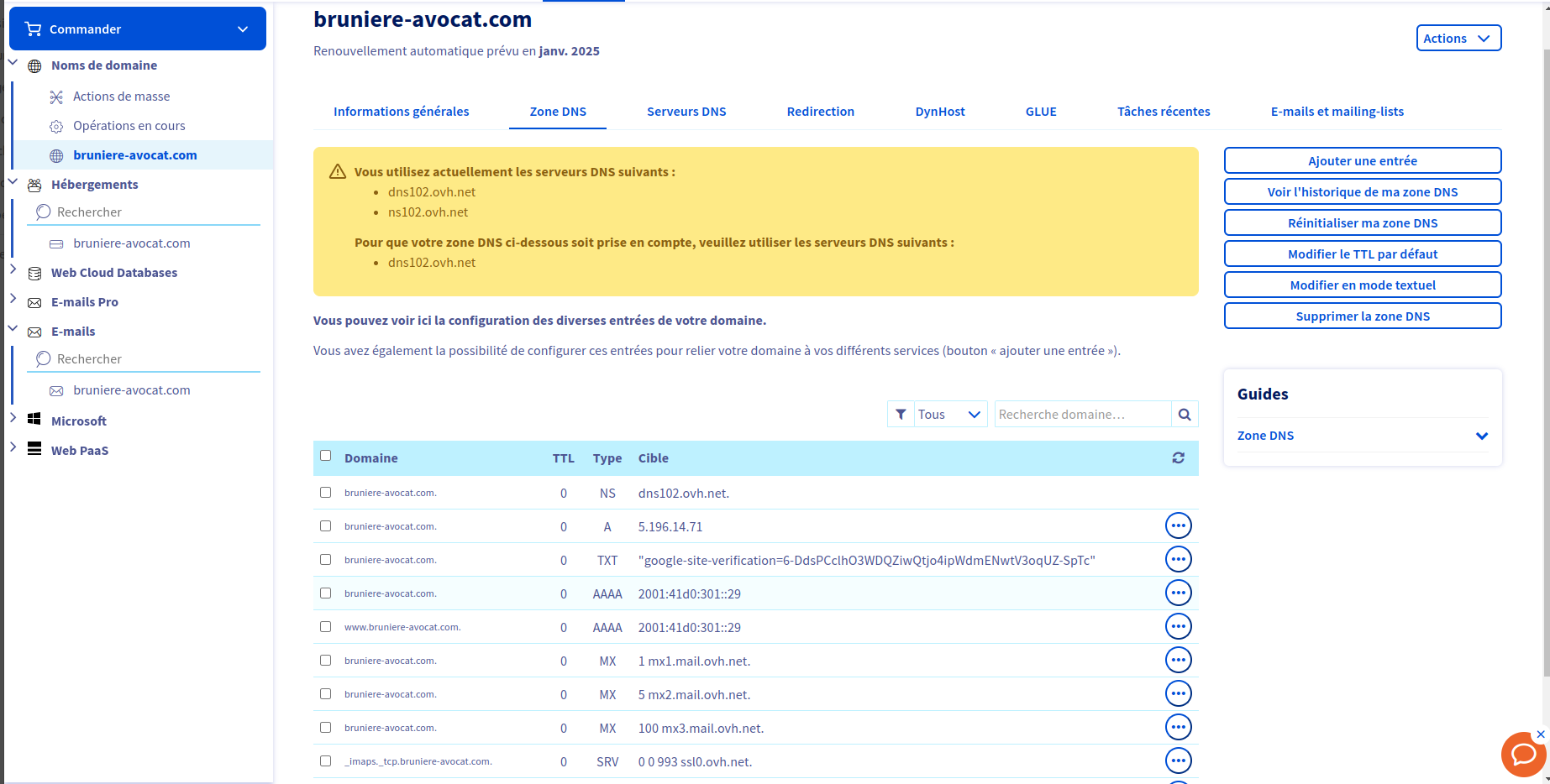

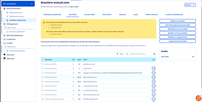

Voici mon écran dans la partie nom de domaine :

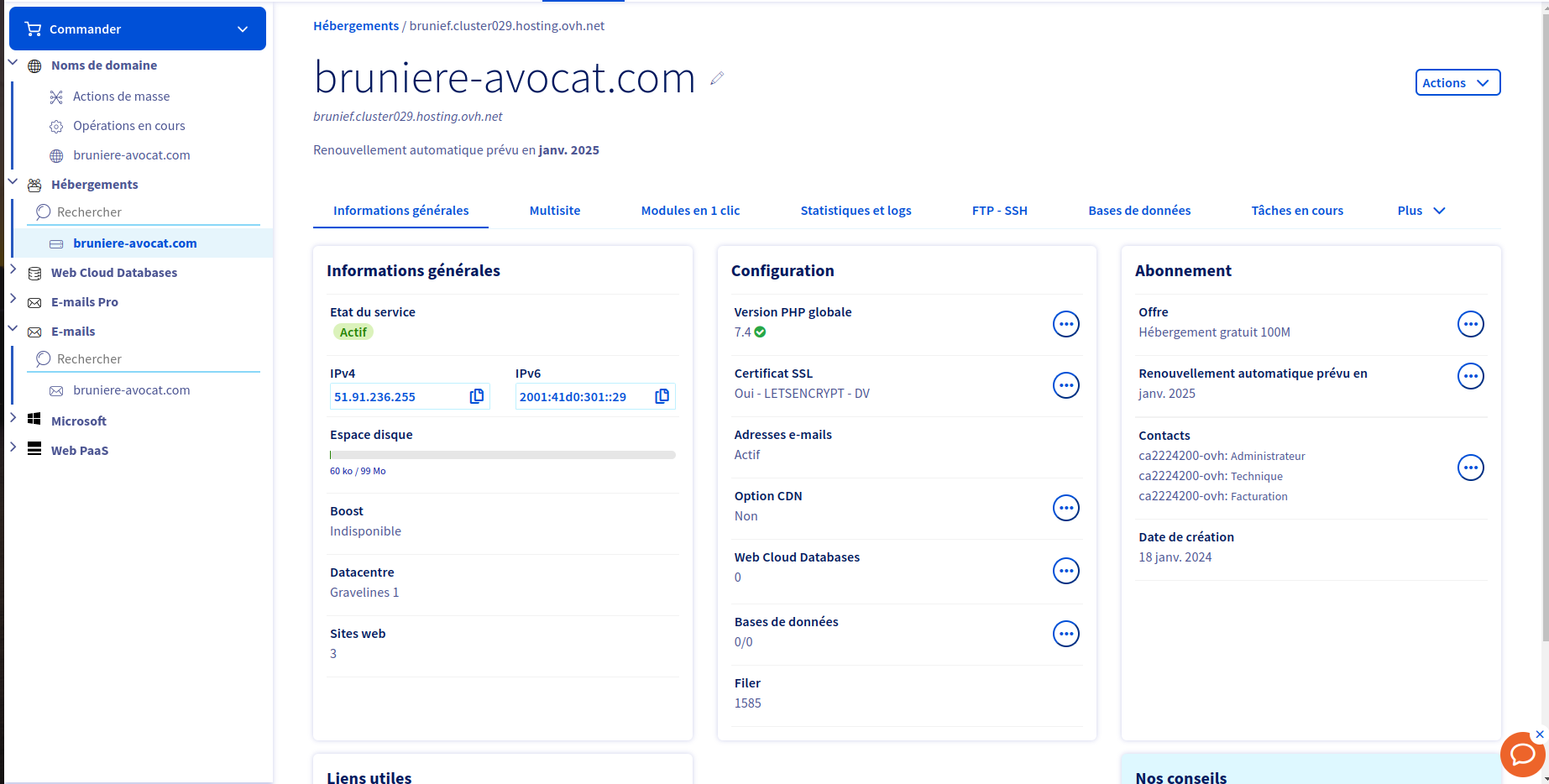

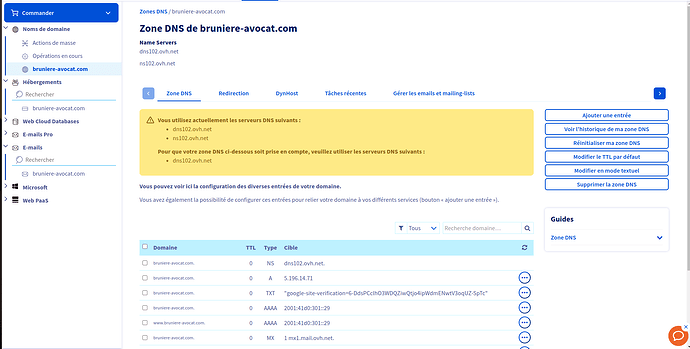

Et voici mon écran dans la partie Hébergement (qui n'est donc pas la même ip que mon paramétrage de base ) :
Savez vous ce qu'il se passe et pourquoi j'ai ces messages d'erreur ?N'y a t il pas une sorte d'interférence entre ces deux sections ?

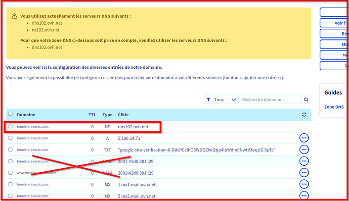

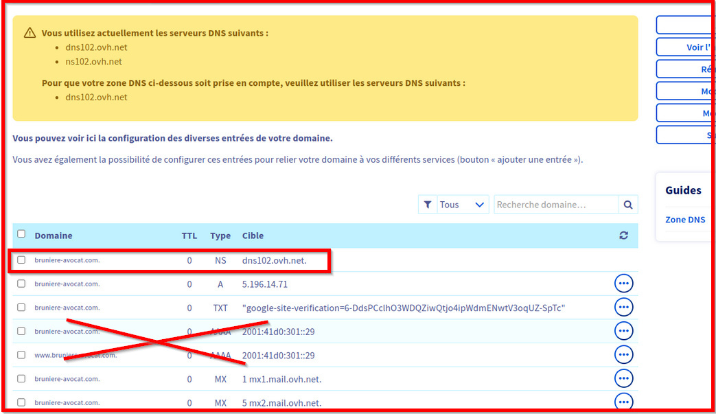

Vous devriez faire le ménage, supprimer l'adresse IPv6 dans votre zone DNS.
Je veux bien, mais comment faire ?
Vous voulez dire supprimer l'adress IPv6 dans ma section Hébergement ?
C'est elle qui cause mon problème ?
Comment faire pour la supprimer ?
Vous voulez dire supprimer les entrées ou apparaissent cette adresse ?
Je dois supprimer les deux entrées AAAA avec l'ip en question ?
Oui, supprimez ces deux enregistrements AAAA

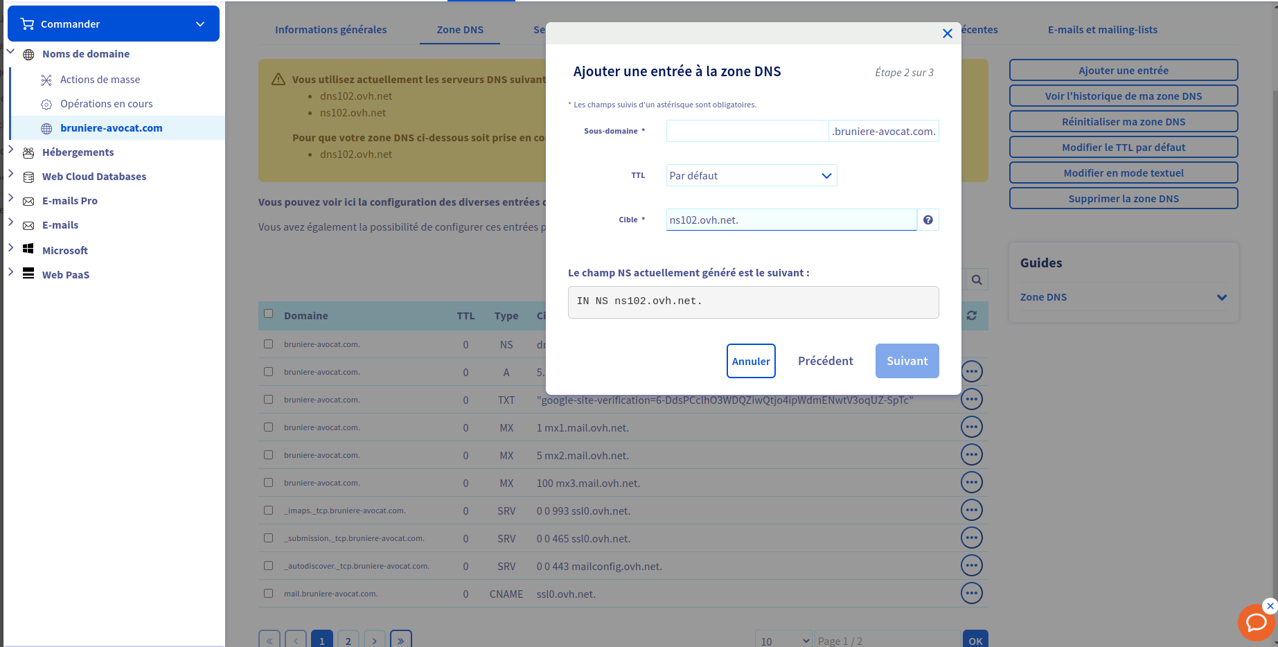

par contre il manque un enregistrement NS avec la valeur "ns102.ovh.net." (avec le point à la fin)
Je ne comprends pas comment ça a pu disparaître.
Merci pour votre aide!
J'ai supprimé les deux entrées AAAA.
"par contre il manque un enregistrement NS avec la valeur "ns102.ovh.net." (avec le point à la fin)
Je ne comprends pas comment ça a pu disparaître."
Ah bon ? Et bien si vous ne comprenez pas je ne risque pas de comprendre, moi …
Dois je rajouter manuellement une entrée NS avec la valeur "ns102.ovh.net" ?
Oui, faites donc. Avec le point comme j'ai dit.
Je n'y arrive pas ! Je clique sur ajouter une entrée puis je sélectionne NS mais quand je met ns102.ovh.net. je ne peux pas cliquer sur suivant …
Je n'y arrive pas ! Je clique sur ajouter une entrée puis je sélectionne NS mais quand je met ns102.ovh.net. je ne peux pas cliquer sur suivant ...
Désolé pour le mauvais conseil, la seule solution serait de réintialiser votre zone DNS et refaire vos modifications. Ce n'est pas prévu qu'on efface les enregistrements NS, donc ce n'est pas prévu qu'on les ajoute...
Autre solution: ne rien faire et ignorer le message d'avertissement en jaune, car votre domaine fonctionne comme il faut.

par contre si je vais directement sur https://monaddresseip j'ai toujours cette erreur :
j'ai peur que cela me pénalise en terme de SEO …
C'est normal que vous ayez une erreur, le certificat est pour 1avocat.comavocat.com et non pour 5.196.14.71 !
