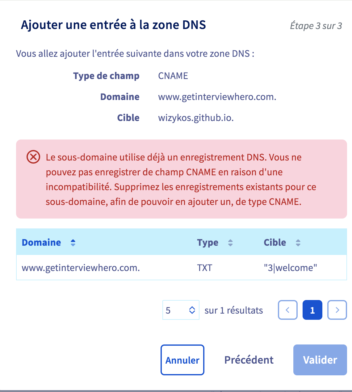

Zone DNS -> Ajouter une entrée -> CNAME -> Dans Sous-domaine j'ajoute "www" pour obtenir "www.getinterviewhero.com" -> TTL par défaut -> Et dans Cible j'ajoute "wizykos.github.io." (mon login github étant wizykos).
Sauf qu'au moment de valider, j'obtiens le message d'erreur suivant > "Le sous-domaine utilise déjà un enregistrement DNS. Vous ne pouvez pas enregistrer de champ CNAME en raison d'une incompatibilité. Supprimez les enregistrements existants pour ce sous-domaine, afin de pouvoir en ajouter un, de type CNAME."
L'enregistrement en question est de type TXT qui cible "3|welcome". Dois-je le supprimer ?

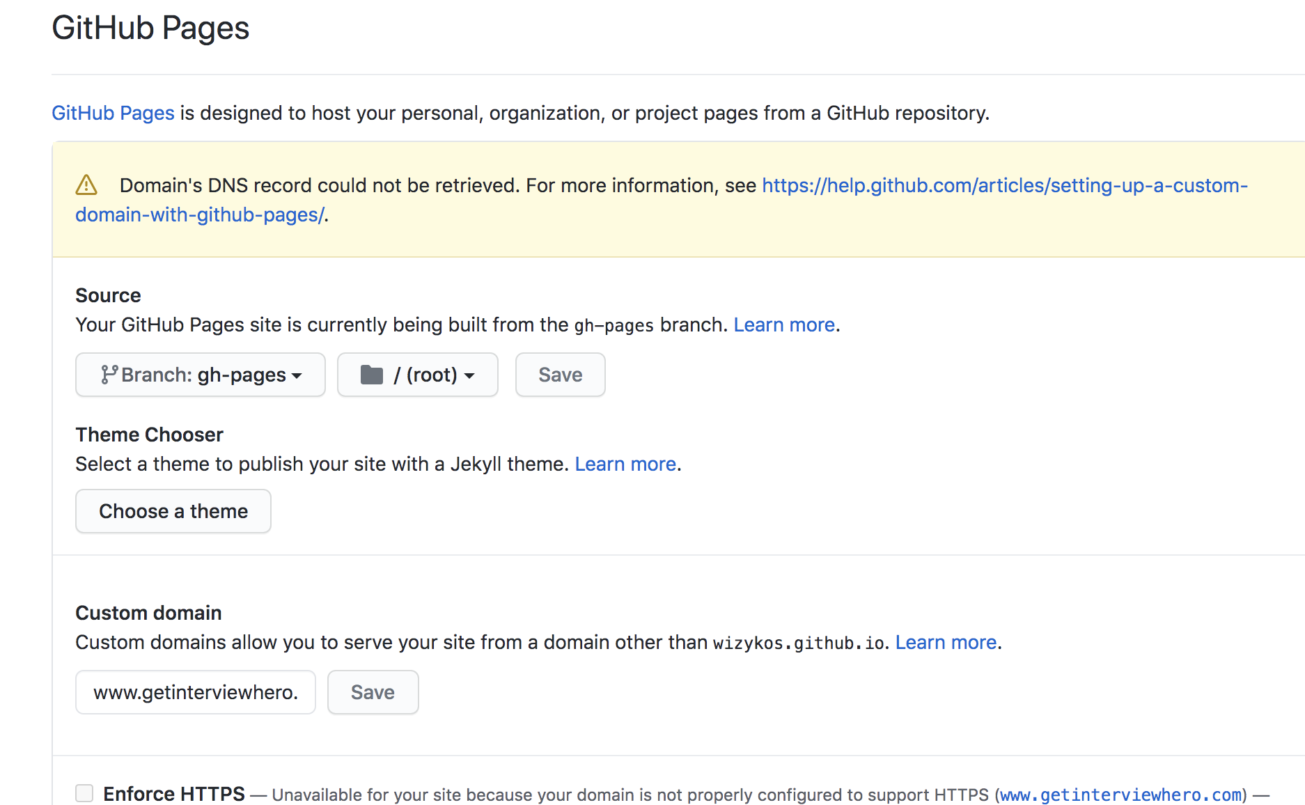

Côté Github, j'ai bien créé le fichier CNAME avec "www.getinterviewhero.com". J'ai aussi ajouté "www.getinterviewhero.com" à Custom domain, je ne sais pas si c'est nécessaire et j'espère que ça ne fausse pas tout.

En effet, http://wizykos.github.io/Interview5 redirige vers http://www.getinterviewhero.com/ car j'ai créé le fichier CNAME avec "www.getinterviewhero.com" dans github qui redirige donc vers le nom de domaine OVH.
En revanche, je n'arrive pas à ajouter la redirection CNAME côté OVH. J'obtiens l'erreur mentionnée plus haut (cf ce screen).
Bonsoir,
Il suffisait finalement que je supprime l'enregistrement TXT. Ca marche maintenant!
