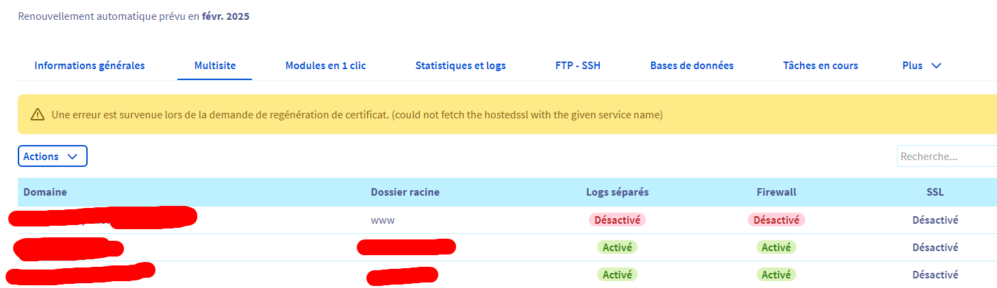

En cliquant sur "Certificat SSL", "commander" puis "let's encrypt", ça me met une validation que le certificat va être commandé, puis rien, en actualisant la page, il y a toujours écrit non. Lorsque je veux générer les certificats, j'ai ce message:
Une erreur est survenue lors de la demande de regénération de certificat. (could not fetch the hostedssl with the given service name)
Je ne comprends pas, le support t'chat OVH m'indique ne pas détecter de soucis, pourtant mon certificat SSL a expiré sans renouvellement, menant à rendre mon site HS toute la journée, et je ne peux pas commander et générer de ssl…

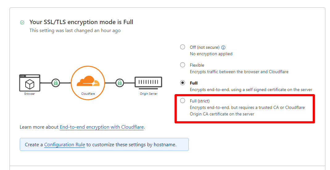

Le site fonctionne actuellement puisque j'ai changé sur cloudflare Full (strict) vers Full. La différence est que le full ne vérifie pas les expirations de SSL, donc c'est bien moins sécurisé et cloudflare recommande le mode strict.

ça sert à rien le comportement est tout à fait normale car vous avez du cloudflare en interception.
OVH ne génère le certificat QUE quand le domaine pointe vers les serveur OVH, hors là ça pointe vers cloudlfare donc OVH par mesure de sécurité ne génère plus de let's encrypt.

Le certificat est valide90 jour pour un LE donc au bout d'un moment il expire si OVH n'arrive pas allé renouveler.
Pour votre site qui est non sécurisé il faudrait plus de détails comme l'adresse du site et le message d'erreur.
En tout cas là tel que décrit le comportement chez OVH est normal.

Le site est sécurisé, mais cloudflare indique que le mode "Full" est moins sécuritaire que le mode Full (strict) puisque celui ci vérifie le ssl du serveur
Le mode full stricte est impossible avec OVH.

Tous les 3 mois le certificat SSL est regénéré et je dois désactiver Cloudflare temporairement pour passer le renouvellement. Je trouve ca bien ridicule quand d'autres hébergeurs haut de gamme le font sans difficulté (ex: Kinsta). Mais OVH, c'est cheap. Faut pas en demander trop.
OVH n'a juste pas les même procédures que les autres.
C'est un mécanisme de sécurité pour OVH de ne générer des certificats que si le site pointe bien chez OVH.
Sinon suffit juste de désactiver le full stricte côté cloudflare.

J'ai depuis mon site en mode "Full" mais que penses tu de ce mode? Cloudflare indique que ça n'est pas recommandé, mais si je veux un CDN gratuit (cloudflare) c'est la seule méthode qui ne casse pas tout, j'ai rebasculé en "full (strict)" semaine dernière et hier mon site était down (erreur 526 INVALID SSL CERTIFICATE) jusqu'à ce matin je ne peux pas me permettre cela, et le CDN ovh est payant…

Comme dit plus haut, il n'y a pas le choix techniquement parlant, donc soit c'est du "Full" soit vous vous passez de cloudflare.

Pour le moment je suis sur cloudflare en mode FULL pour le SSL (et non FULL STRICT)
