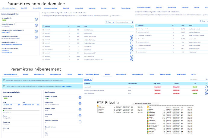

Je rencontre un problème concernant le SSL avec l'offre Kimsufi : mon site est bien en https lorsque j'identifie l'url, cependant le cadenas vert ne s'affiche pas dans le barre d'adresse et la mention site "pas totalement sécurisée" s'affiche alors
Il s'agit d'un site internet en html simple, pas de module en un clic
Voici l'adresse du site internet : https://oceanfest.fr/
Ci-dessous un screenshot global de la configuration du nom de domaine et hébergement (je n'ai touché à rien à priori, mis à part la régénération des certificats SSL pour tenter de voir si je pouvais corriger le problème via du code
De plus, je n'ai pas de fichier .htaccess à la racine de mon ftp et j'ai bien suivi les guides fournis par OVH
Est-il possible d'obtenir cette mention site sécurisée avec cette offre ? (clic droit ouvrir l'image dans un nouvel onglet pour un affichage plus grand du screenshot)
En vous remerciant par avance pour votre aide !

Vous avez regroupé tous vos écrans dans une seule image.
Mes caractères sont trop petits pour moi.
Impossible de répondre à votre question.
Ce n'est pas la faute de votre offre, mais celle du webmaster.

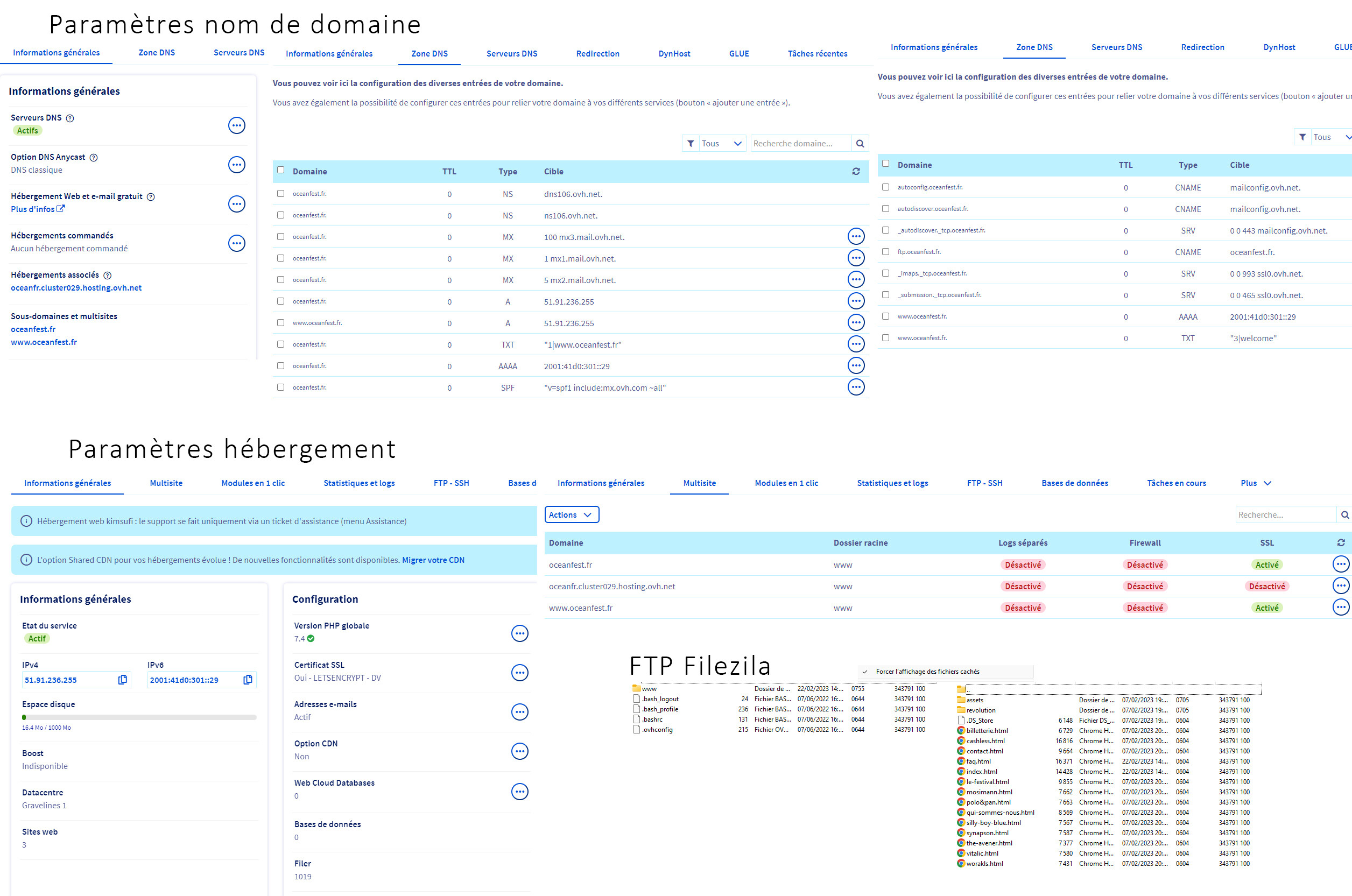

Voilà le milieu de l'écran quand on clique sur l'image.
(j'ai volontairement mis une partie centrale)

Merci @Fritz2cat pour tes agrandissements.
Tu n'as qu'à ouvrir https://community.ovh.com/uploads/default/original/3X/0/0/0025540337c23614c1bbe151e9d7a2764f15e5e0.jpg
ok, je ne connaissais pas cette astuce.
Je vous remercie pour votre réponse !
Effectivement j'ai oublié une mention, d'abord cliquer l'écran puis clic droit ouvrir dans un nouvel onglet pour avoir l'image en taille originale !
@Fritz2cat Merci beaucoup pour ton aide, j'avais fait un premier coup de balai sur le mixed content mais ce fichier à dû passer à la trappe, je te remercie pour ton aide :slight_smile:
Problem solved
