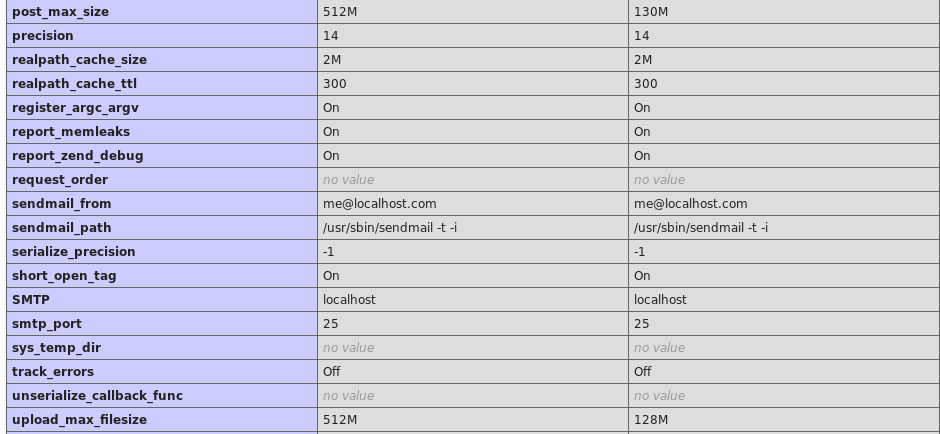

vérifie avec un phpinfo() si tes valeurs .user.ini sont prises en compte

Oui et c'est en recherchant sur ce forum que j'ai vu qu'on pouvait les modifié avec un fichier .user.ini. Et effectivement les valeurs dans phpinfo sont ceux du fichier

j'aurai tendance à dire non, à moins que TON phpinfo n'indique pas comme user_ini.filename la valeur `.user.ini`

j'aurai tendance à dire non, à moins que TON phpinfo n'indique pas comme user_ini.filename la valeur .user.ini
En fait c'est le cas
