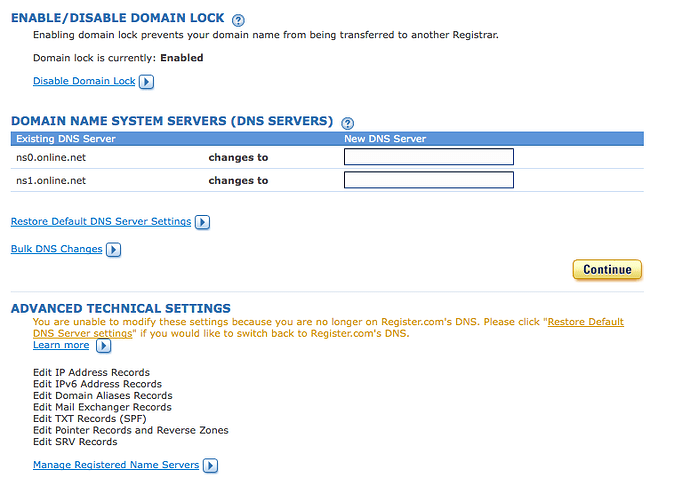

Avec le recul, ce matin, je me pose encore des questions…
N’y a-t-il aucun changement à faire auprès de Register.com ?
Puisque c’est là que les DNS sont définis pour pointer vers l’hébergement chez Online, est-ce que je ne dois pas faire quelque chose là aussi (ou au lieu de chez Oline ?) pour que dorénavant les DNS pointent vers OVH ?
(ci-joint le screenshot de la console d’admin chez Register)
Bonjour @JEAN_MARCG
Non, je te confirme, rien à faire chez eux.
L'idée est uniquement de renseigner le champ A et le TXT dans la zone DNS. Vu que la zone est gérée chez Online, la modification est à faire chez eux.
Cordialement
Guillaume F
