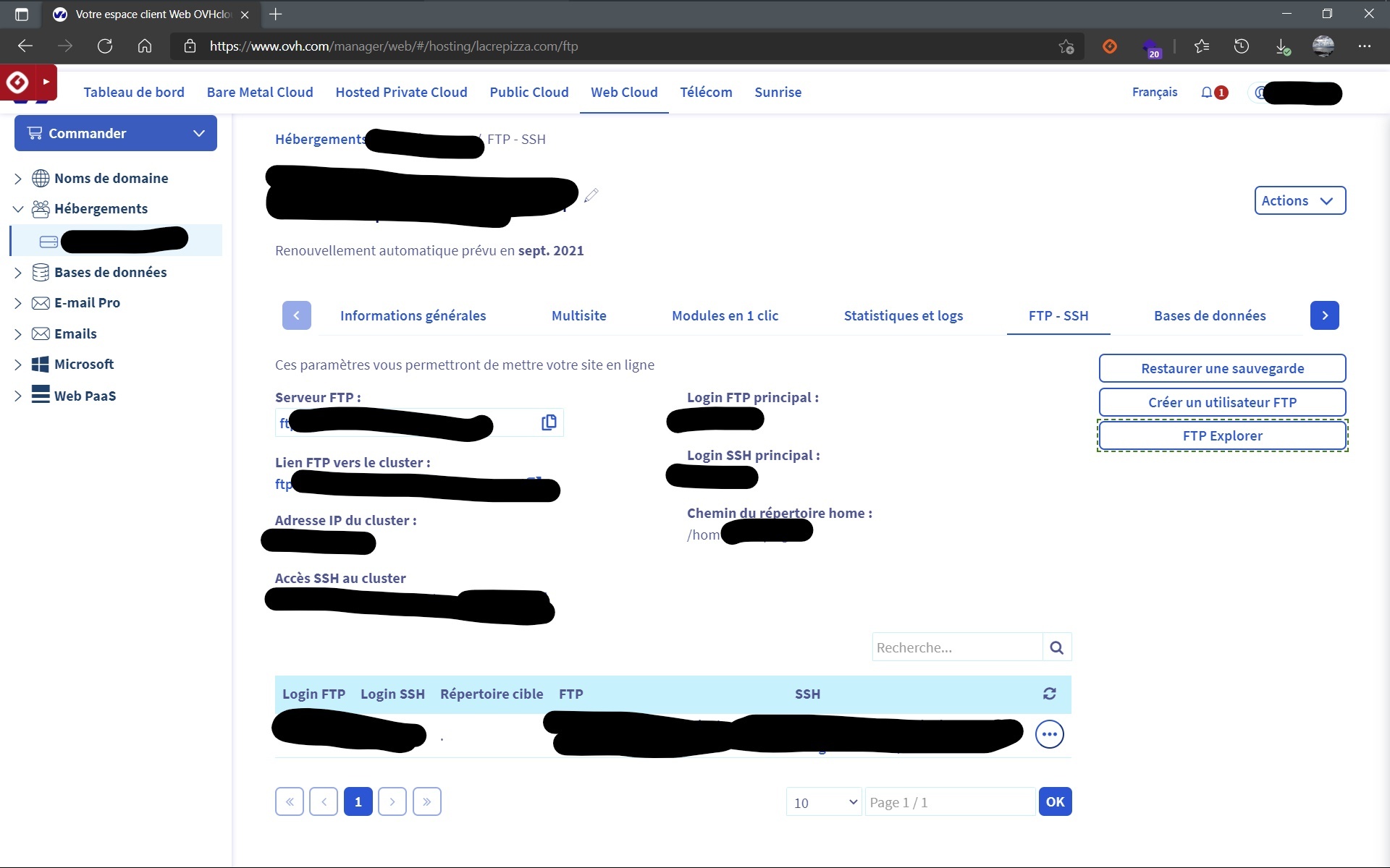

Merci, je me trompe peut être est m'en excuse par avance si ce n'est pas le cas mais votre documentation n'est plus à jour, l'interface aujourd'hui à changer, le mot de passe n'est plus consultable comme sur votre documentation.
Comme sur cette capture d'écran, je n'ai pas l'onglet mot de passe.
Est-ce normal ?
Merci.
le mot de passe n'a jamais été visible, il faut le changer via les 3 points bleu à droite.
Ma **documentation n'est plus à jour**, hum! hum !
10
Vous avez raison. Ma documentation est bien à jour, mais pour le cluster 010.
Je viens de vérifier à l'instant.
Pour les clusters plus récents, le mot de passe sera accessible par :
