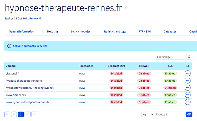

1) Celui de de l'onglet "multisite" de l'hébergement associé

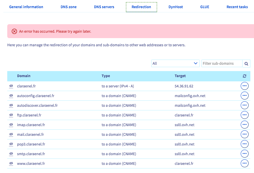

2) Celui de l'onglet "redirection" du domaine claraenel.fr (B)

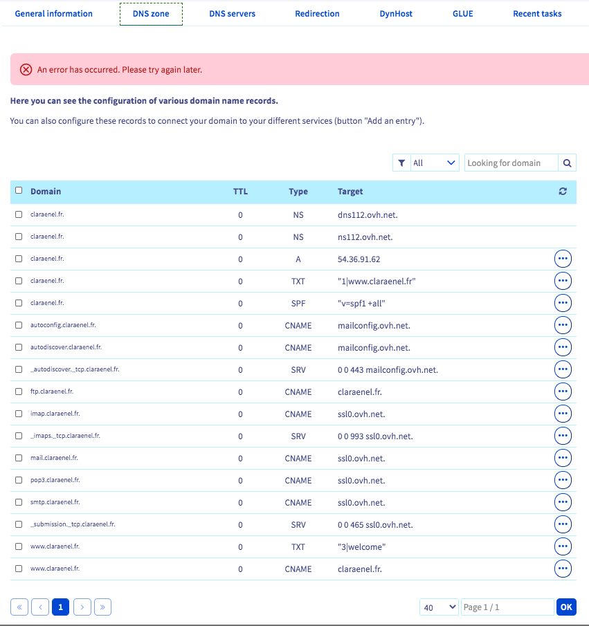

3) Celui de l'onglet des zones DNS du domaine claraenel.fr (B)
Dans cet hébergement claraenel.fr tu dois avoir un .htaccess
>> Je n'ai pas d'hébergement, j'ai seulement acheté le nom de domaine. J'ai bien donc un seul hébergement et un seul .htaccess
La redirection s'est faite
En fait les 4 domaines (ceux avec et sans le 'www') pointent tous les 4 sur le même hébergement et dans le même répertoire racine, donc le même Wordpress.
Tu n'as donc qu'un seul .htaccess à gérer, tes 4 sites devant aboutir sur un seul.
Pour être cohérent il faut d'abord que tu ailles dans l'admin Wordpress et indiquer l'adresse que tu as choisie pour ta visibilité sur internet.
Ça s'indique sur deux lignes dans les propriétés générales du site.
