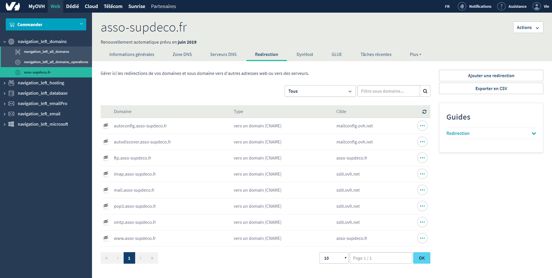

Voici lre redirection et la zone dns
il faut arrêter d'utliser les redirections dans le manager Ovh, c'est dangereux et totalement inutile!

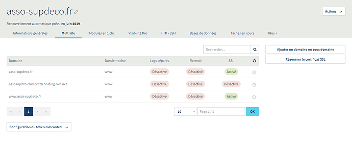

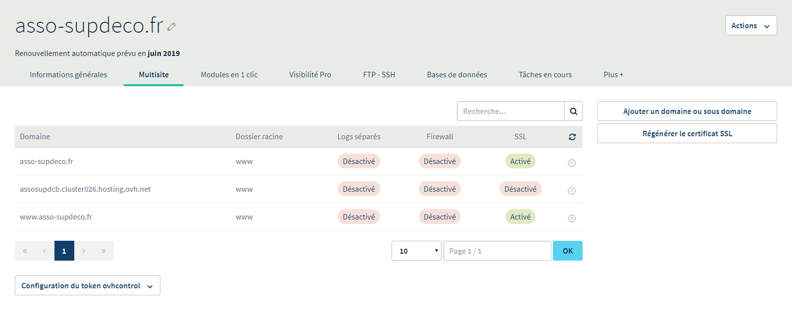

pourrait on voir une copie d'écran de Manager/hébergement/multisite?
l'objectif est de remettre en route l'hébergement sur Ovh.
cette doc devrait aussi te permettre de t'en sortir:
https://docs.ovh.com/fr/hosting/multisites-configurer-un-multisite-sur-mon-hebergement-web/

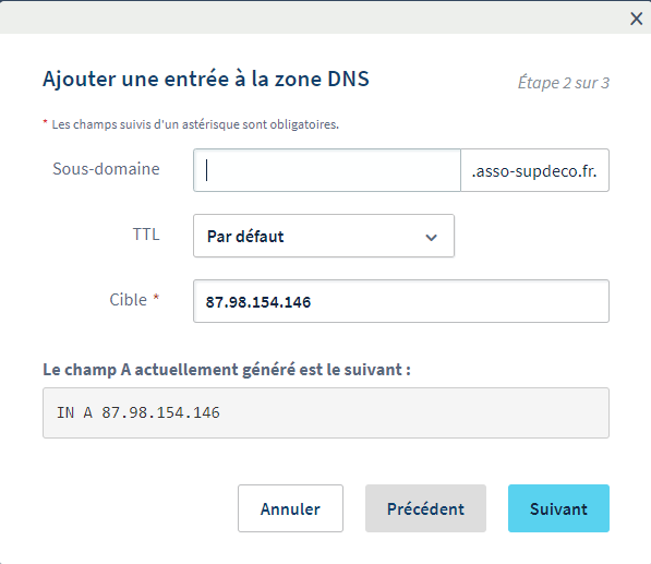

dans manager Ovh / domaine / zone DNS:
* ajouter une entrée A avec 87.98.154.146
* ajouter une entrée AAAA avec 2001:41d0:301::26
* ajouter une entrée CNAME pour www sur 1supdeco.frsupdeco.fr**
Pour le premier
ok pour le premier

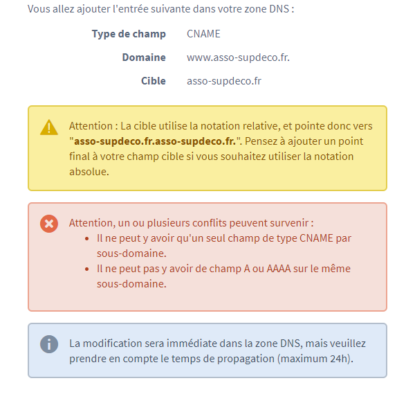

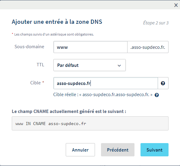

Pour le troisième
mouais, ça correspond pas à ce qui tu montres, mais c&#39;est ok<br />&#96;&#96;&#96;text<br />dig &#43;nocmd  asso-supdeco.fr A &#43;noall &#43;answer &#64;ns105.ovh.net.<br />   asso-supdeco.fr.	3600	IN	A	87.98.154.146<br />   dig &#43;short -x 87.98.154.146 -&gt; cluster026.hosting.ovh.net.<br /><br />dig &#43;nocmd  www.asso-supdeco.fr A &#43;noall &#43;answer &#64;ns105.ovh.net.<br />   www.asso-supdeco.fr.	3600	IN	A	87.98.154.146<br />   dig &#43;short -x 87.98.154.146 -&gt; cluster026.hosting.ovh.net.<br /><br />dig &#43;nocmd  asso-supdeco.fr AAAA &#43;noall &#43;answer &#64;ns105.ovh.net.<br />   asso-supdeco.fr.	3600	IN	AAAA	2001:41d0:301::26<br />   dig &#43;short -x 2001:41d0:301::26 -&gt; &lt;&gt;<br /><br />dig &#43;nocmd  www.asso-supdeco.fr AAAA &#43;noall &#43;answer &#64;ns105.ovh.net.<br />   www.asso-supdeco.fr.	3600	IN	AAAA	2001:41d0:301::26<br />   dig &#43;short -x 2001:41d0:301::26 -&gt; &lt;&gt;<br />&#96;&#96;&#96;
Oui ça remarche déjà
Je n'ai pas confirmer le 3 à cause de ça (j'attend ta confirmation)
au lieu d'utiliser un CNAME de www sur le domaine root tu as utilsé deux pointeurs A et AAAA avec leur Ip correspondantes
c'est très bien aussi, laisse comme cela
(comme les pointeurs sur le sous-domaine www, c'était normal cet avertissement sur un remplacement d'entrées existantes)
