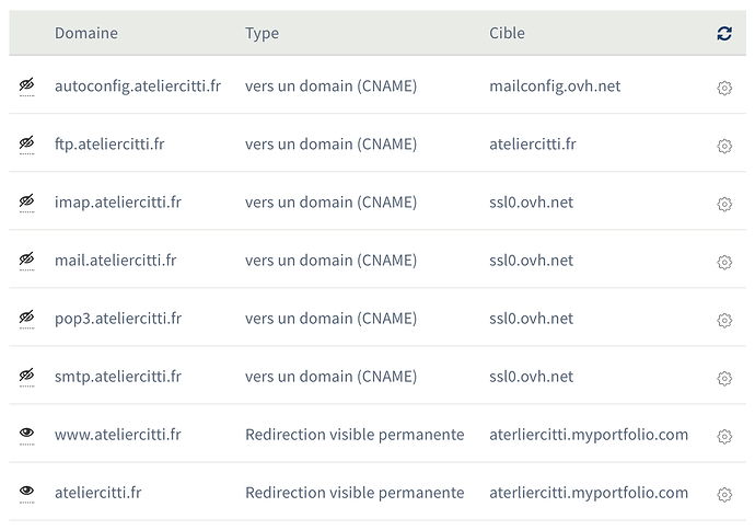

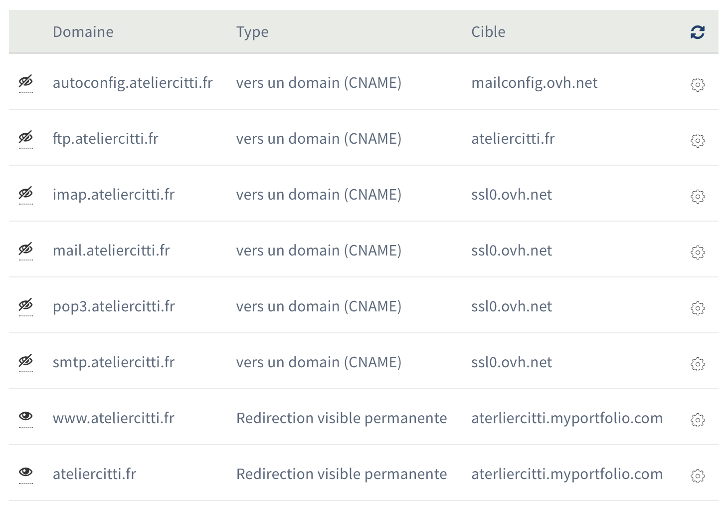

J'ai également un problème de redirection avec myportfolio.
cela redirige vers myportfolio.com et non pas vers ateliercitti.myportfolio.com
J'ai essayé des choses différentes de nombreuses fois mais en vain…
Egalement pour la redirection invisible qui n'est pas possible..
Voici les screens, merci de votre aide !
Peut on faire une redirection invisible avec myportfolio.com ?
Les options sont différentes et cela ne fonctionne pas, ça redirige vers une page blanche.
Merci !

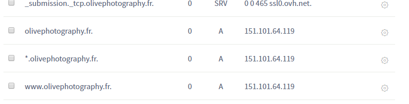

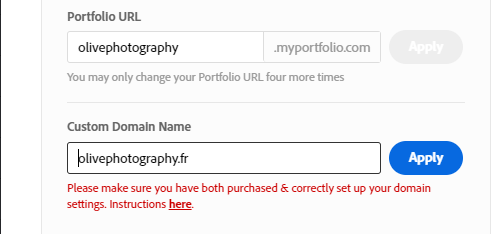

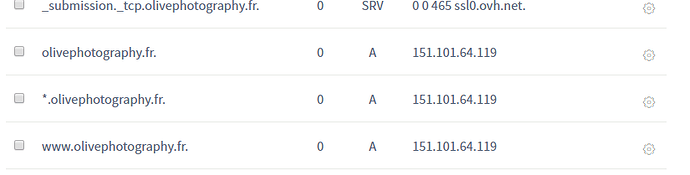

Bonjour à tous, impossible de faire fonctionner ce truc.
Cela fait 2 semaines que je galère.
Hebergement chez OVH.
Avez vous une idée ?
Merci d'avance.

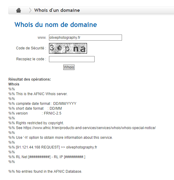

Il me semble que le domaine olivephotography.fr n'existe pas.
https://www.ovh.com/fr/cgi-bin/tools/check_whois.pl

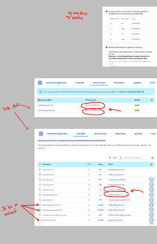

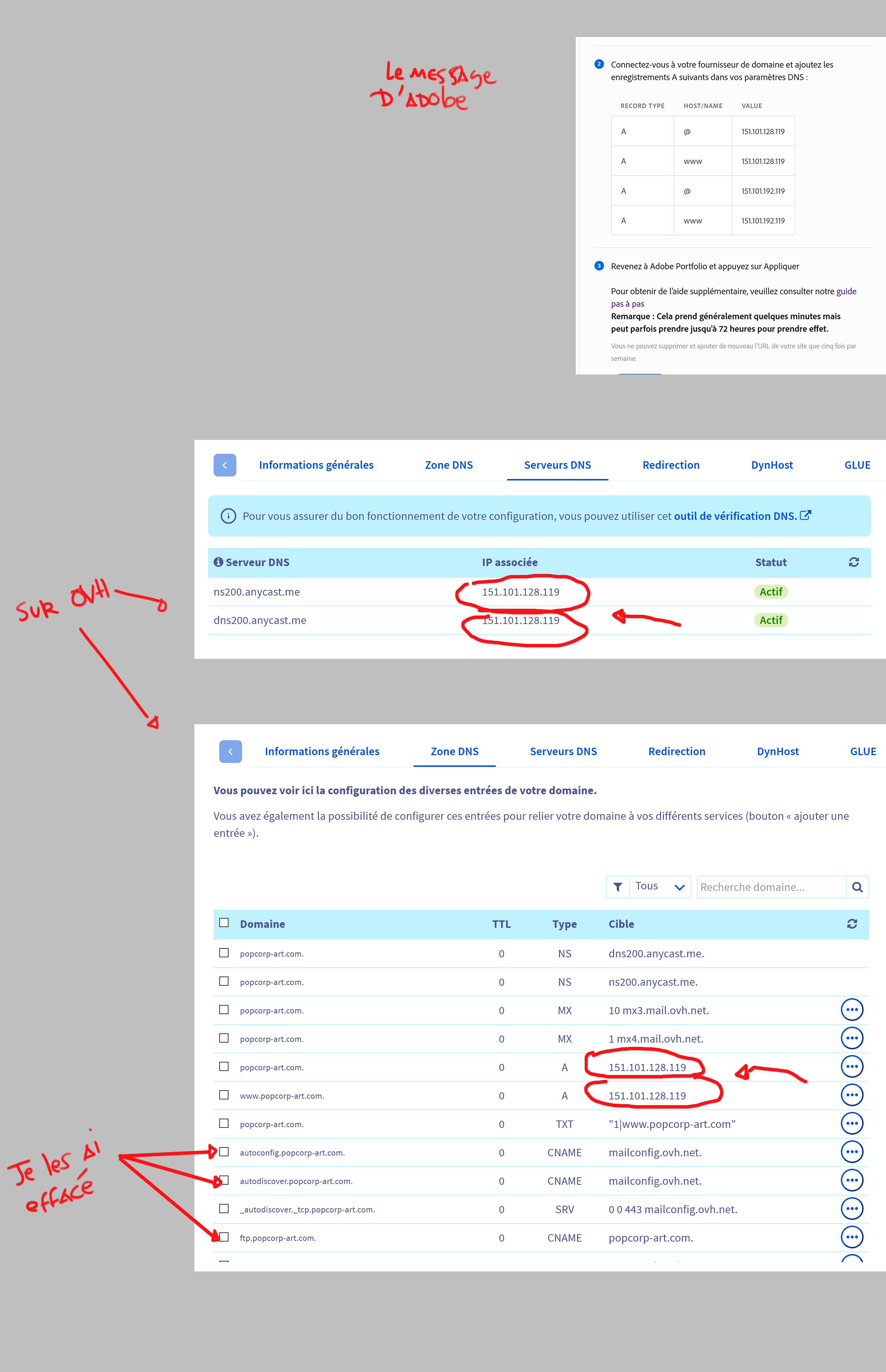

Je viens vers vous car j'ai un petit souci depuis 2 jours je n'arrive pas à trouver la solution.
Écris un portfolio Adobe je voudrais y mettre mon propre nom de domaine.
voici :

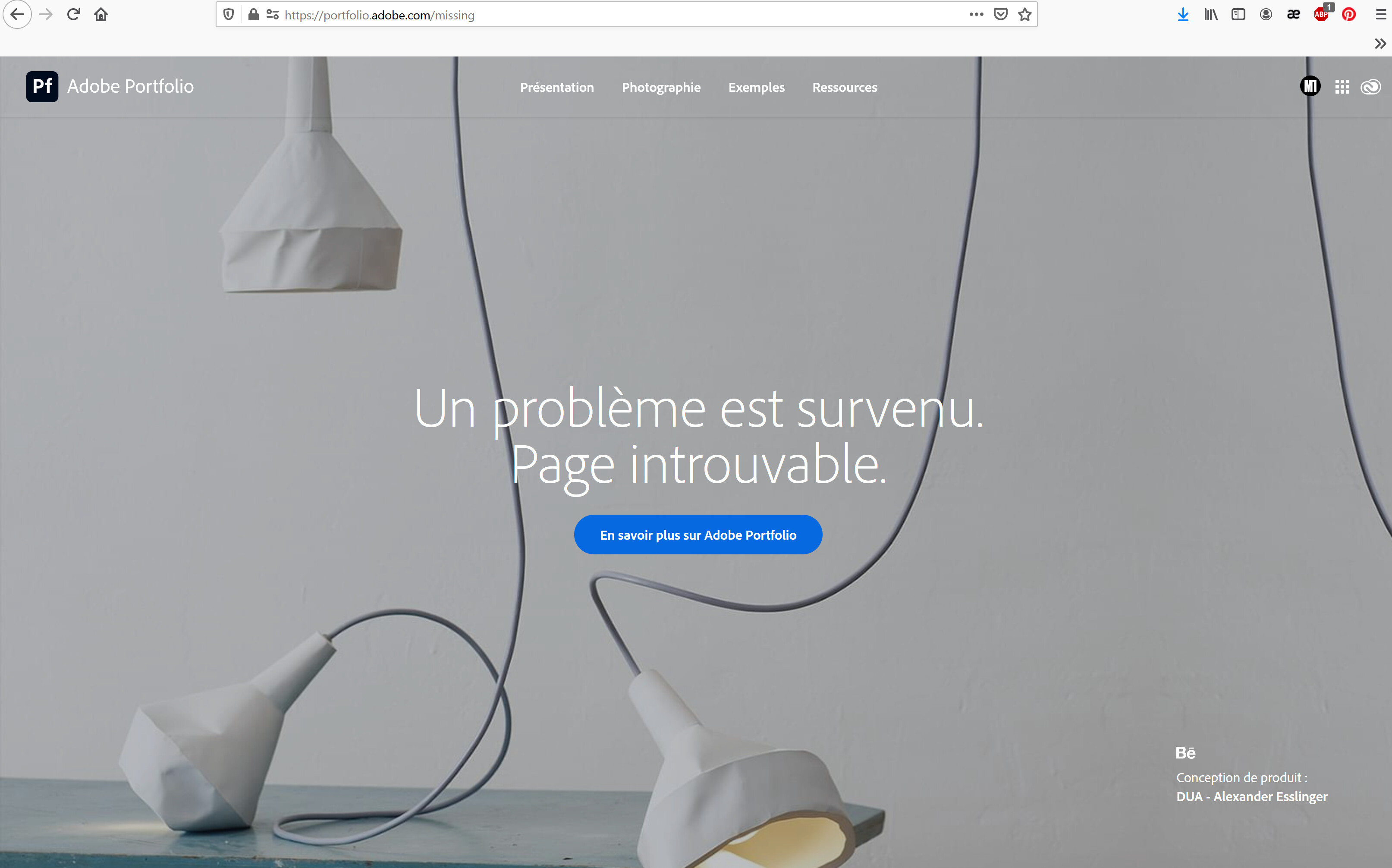

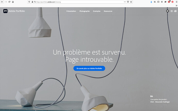

Et quand j'écris le nom de domaine dont il est question dans la barre de recherche, voici la page qui m'ouvre

J'ai trouver la solution,
merci
