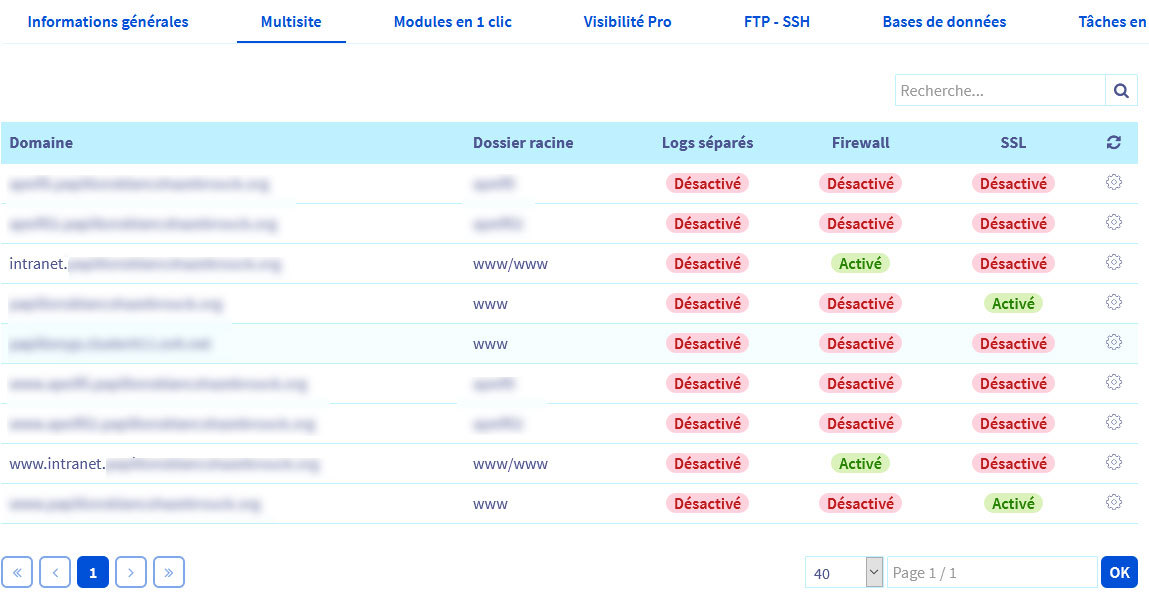

J'ai déclaré un sous domaine via ma console OVH qui m'a indiqué une clé OVHControl.

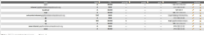

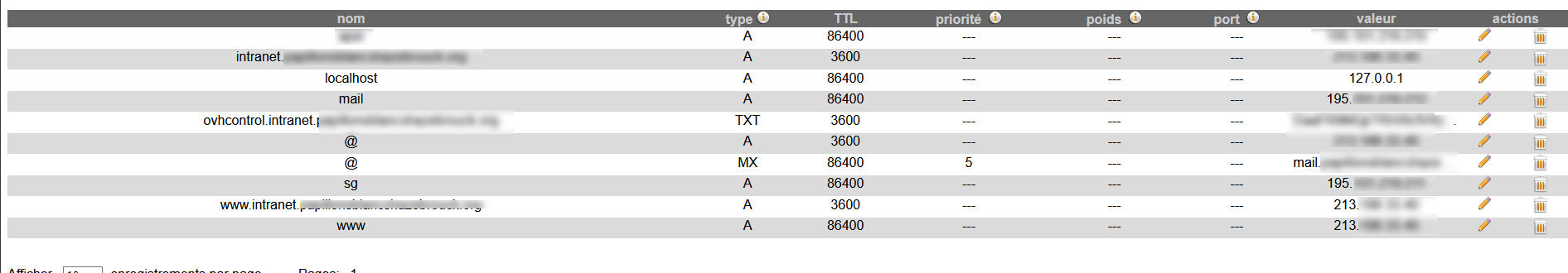

Je vous mets en pièce jointe les copies d'écran de chez OVH et de chez Oleane.

ton ovcontrol est erroné, ça doit être un sous-domaine du domaine root pas de intranet

&#96;&#96;&#96;text<br />dig &#43;nocmd &#43;noall &#43;answer intranet.papillonsblancshazebrouck.org A &#64;ns5.oleane.net<br />  &lt;&gt;<br />&#96;&#96;&#96;<br /><br />_intranet_ n&#39;est pas configuré dans la zone DNS<br /><br />tu dois configurer ovhcontrol.papillonsblancshazebrouck.org<br />(pas ovhcontrol.intranet.papillo..., mais **_pour l&#39;instant_** le souci n&#39;est pas là)<br /><br />&gt; Le problème vient à priori de chez OLEANE<br /><br />c&#39;est là où ça se passe oui<br /><br />pourquoi garder Oleane/nordnet comme registrar?
Merci. Je viens de modifier le ovhcontrol.intranet.papillonsblancshazebrouck.org
Concernant le registar, ce n'est pour l'instant pas d'actualité. Je dois en premier lieu créer l'intranet, ensuite j'envisage de tout rapatrier chez OVH (n'étant pas décisionnaire de ce genre de chose, j'y travaille… lol)
Pour l'instant le souci n'est pas là. Ok mais où ? :wink:
&gt; mais où ?<br /><br />déjà dit<br />&#96;&#96;&#96;text<br />dig &#43;nocmd &#43;noall &#43;answer intranet.papillonsblancshazebrouck.org A &#64;ns5.oleane.net<br />  &lt;&gt;<br />dig &#43;nocmd &#43;noall &#43;answer ovh.control.papillonsblancshazebrouck.org TXT &#64;ns5.oleane.net<br />  &lt;&gt;<br />&#96;&#96;&#96;<br />_intranet_ n&#39;est pas configuré<br />(ni ovhcontrol d&#39;ailleurs)<br /><br />ta zone n&#39;as pas bougé depuis le <br />&#96;...SOA ns7.oleane.net. hostmaster.oleane.net. 20141029...&#96;<br />29 octobre 2014 à priori

à priori ta zone chez Oleane n'est pas configurée
