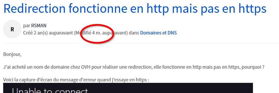

Redirection fonctionne en http mais pas en https
J'ai acheté un nom de domaine chez OVH pour réaliser une redirection, elle fonctionne en http mais pas en https, pourquoi ?
Voici la capture d'écran du message d'erreur quand j'essaye en https :

le choix de Cloudflare est pertinent.
Je pense que je viens de répondre à un vieux truc qui est apparu en tête de ma liste. Mais pourquoi.
Et, cher @JLam il n'y a pas moyen de corriger ces bêtises ? "m." c'est 2 caractères , "mois" c'est 4 caractères et c'est justement le truc sur lequel vous n'auriez pas dû faire des économies !!! il faut arrêter de couper les bits en 4 ! Merci !
