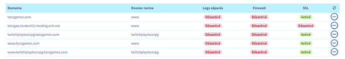

Le problème est que les clients de mon app doivent y accédder en SSL donc j'ai pensé que le fait de déclarer mon sous domaine dans le multisite, de lui associer un SSL et le rediriger sur l'IP du VPS suffirait mais je n'y suis pas parvenu.

Ce sous-domaine twitchplaytoccrpg.toccgames.com devrait disparaître de votre section hébergement > multisite puisque pas hébergé sur le mutualisé d'OVH.
