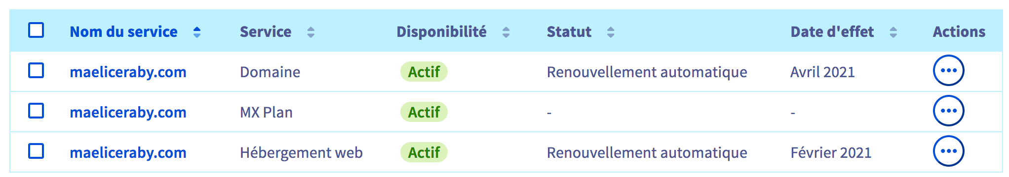

je ne sais pas si ton plan mail est indépendant de ton hébergement
à priori oui
on peut voir une copie de Moncompe/Gestion des services ?
J'avais pas vidé le cache c'est pour ca que j'avais rien.
je ne sais pas te répondre, je vois chez un client Ovh qu'il a un MXPlan 5 Hosting, attaché à une vieil hébergement
manager Ovh/mail/infos générale
"hosting" semble indiquer une dépendance à l'hébergement
d'accord je verrai plus tard pour l'email. Merci beaucoup pour ton aide en tout cas !
