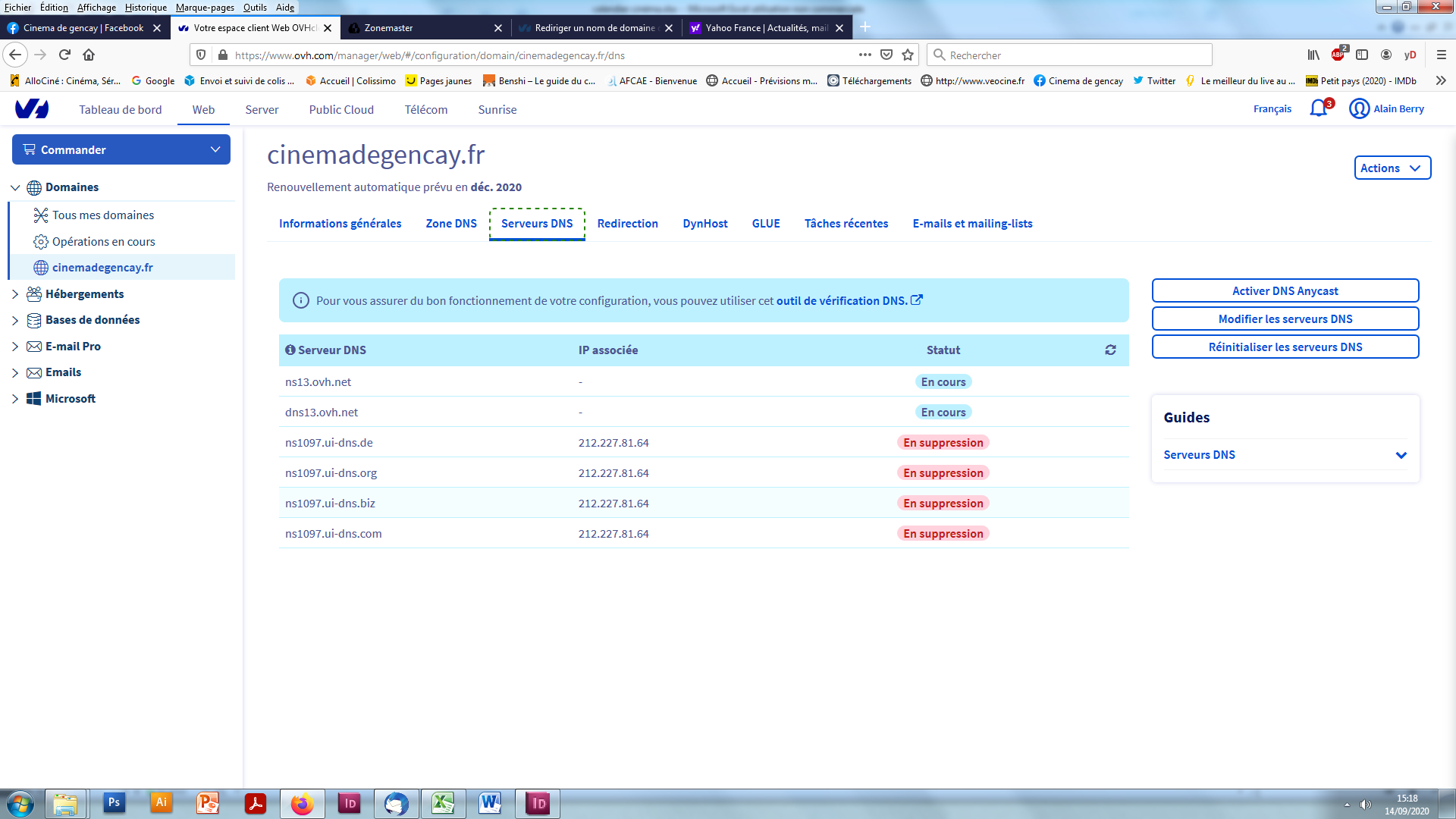

là tu as changé les serveurs DNS mais tu n'as pas de zone DNS chez nonos
à priori, il faut remettre les serveurs DNS dns13.ovh.net
puis après configurer la zone DNS

donc corriges les serveurs DNS, deux pour Ovh, supprimer la 3e ligne de ionos
laisser vide les champs Ip associées

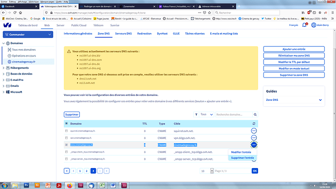

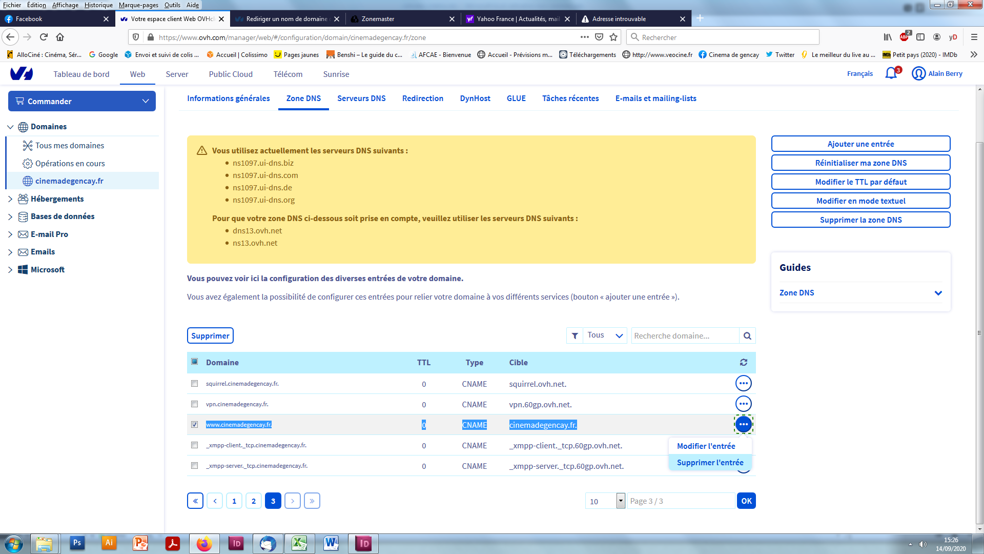

* supprimer une éventuelle entrée `www CNAME cinemadegencay.fr`

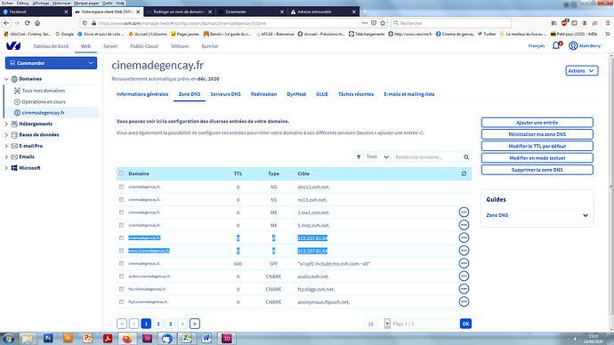

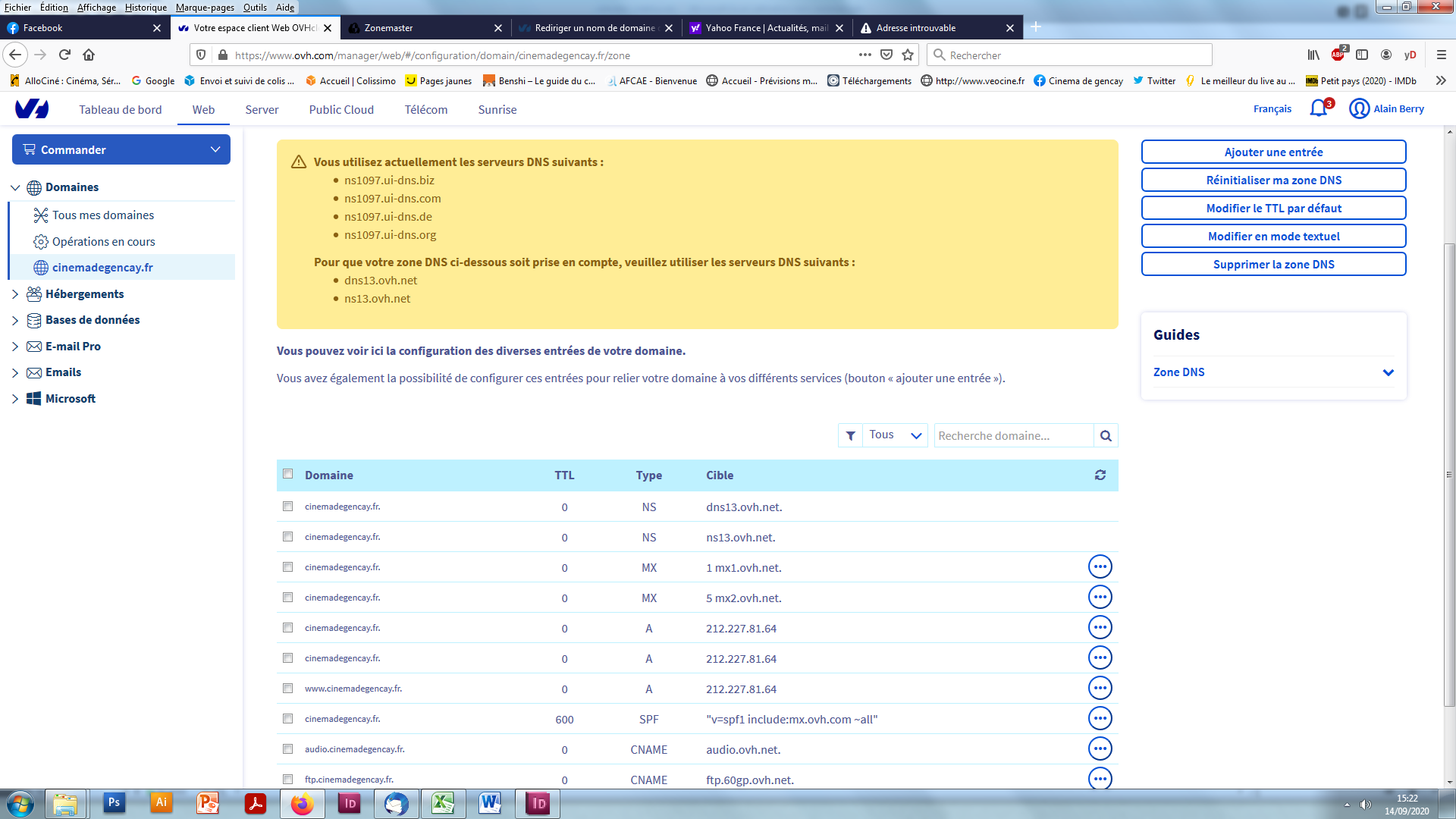

* ajouter/modifier deux entrées A, cible `212.227.81.64` pour le sous-domaine www et le domaine root (sou-domaine vide)

Je supprime ça, on est d'accord ?
oui… tu peux même supprimer les 5 CNAME, plus utiles
ajouter/modifier deux entrées A, cible 212.227.81.64 pour le sous-domaine www et le domaine root (sou-domaine vide)
ça c'était déjà fait, je recommence ?
putain ça marche, c'est impeccable !
non pas la peine, c&#39;est ok<br />&#96;&#96;&#96;text<br />dig &#43;nocmd &#43;noall &#43;answer cinemadegencay.fr A &#64;dns13.ovh.net<br />  cinemadegencay.fr.  86400  IN  A  212.227.81.64<br />    dig &#43;short -x 212.227.81.64 -&gt; s18843729.onlinehome-server.info<br /><br />dig &#43;nocmd &#43;noall &#43;answer www.cinemadegencay.fr A &#64;dns13.ovh.net<br />  www.cinemadegencay.fr.  86400  IN  A  212.227.81.64<br />&#96;&#96;&#96;
