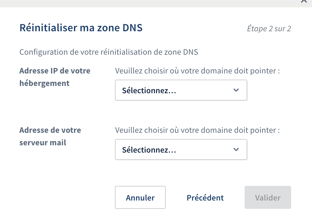

Lorsque je souhaite paramétrer la zone DNS en cliquant sur "réinitialiser ma zone DNS" je ne comprends pas ce qu'il faut choisir dans la fenêtre qui s'ouvre (voir screen).
Peut-être que ce n'est pas obligatoire et qu'il suffit de faire "Ajouter une entrée" mais depuis plus d'une semaine que j'avais créé une nouvelle entrée, mon domaine n'apparait pas dans mon créteur de site web.
si tu as ton hébergement et tes mails chez Ovh: choisis Ovh

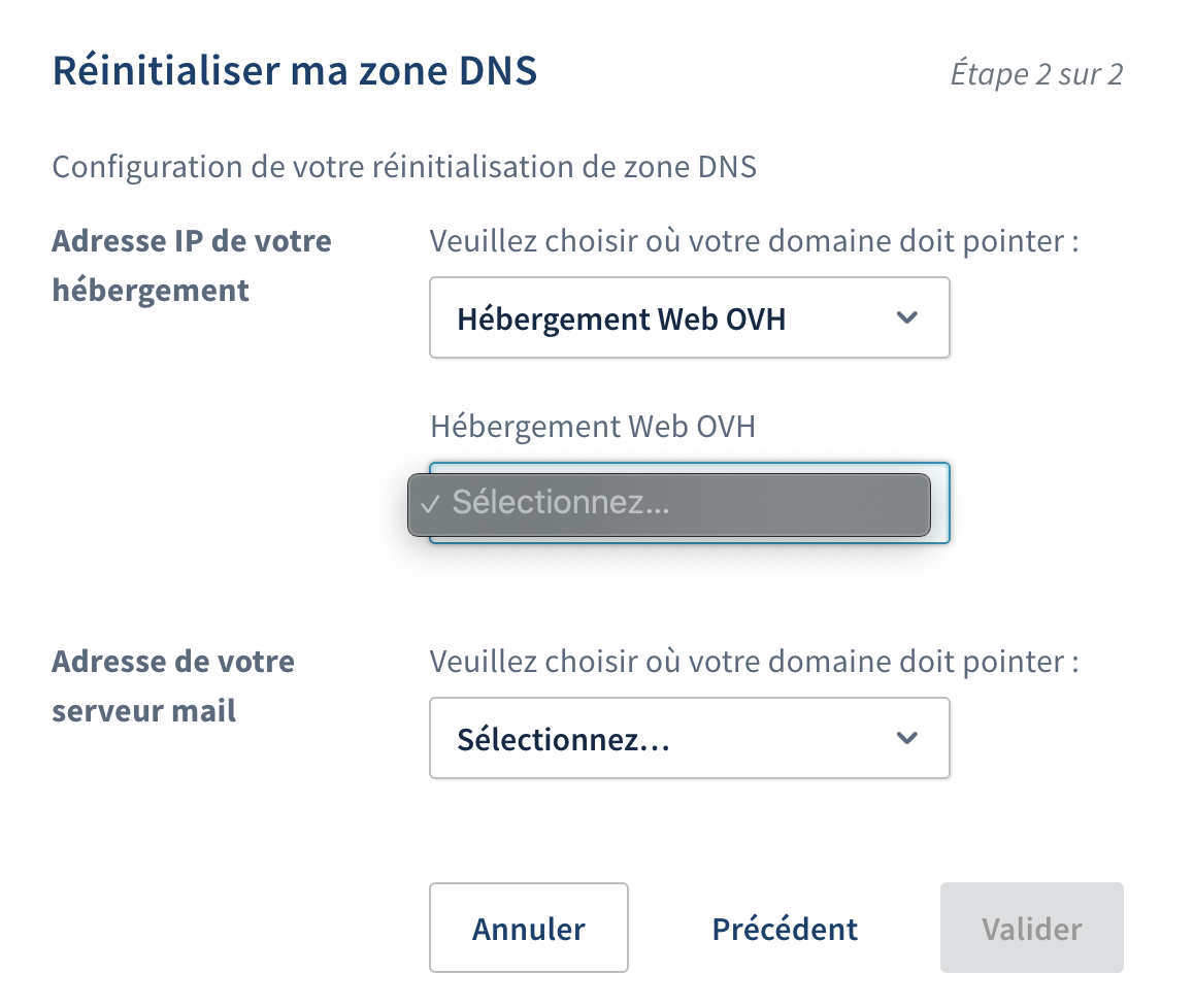

Merci. En mettant ovh dans les deux formulaires je ne peux pas cliquer sur valider car non clicable. car je ne peux pas "hébergemnt web ovh" (image 1).

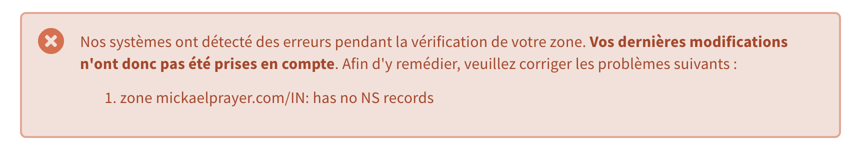

J'avais créer une nouvelle entrée il y'a au moins 10 jours et tout à l'heure lorsque je reviens pour paramétrer mon DNS en suivant un tuto, je vois qu'une erreur apparait (image 2).
il serait plus simple de coller le domaine que de nous faire lire une image<br /><br />&#96;&#96;&#96;text<br />whois mickaelprayer.com <br />   Name Server: NS3.L4DNS.COM<br />   Name Server: NS4.L4DNS.COM<br />  Registrar: OVH sas<br />&#96;&#96;&#96;<br /><br />tes serveurs DNS ne sont pas chez Ovh<br />sur les serveurs L4DNS.COM tu n&#39;as pas de zone<br /><br />donc Ovh n&#39;est pas l&#39;endroit où intervenir, il faut aller chez  L4DNS.COM

non, tes serveurs DNS ne sont pas chez Ovh

ils t'ont peut-être demandé de changer les DNS, mais c'est là bas où il fait aller maintenant, c'est eux qui gèrent
> Mon domaine n'est pas enregistré signifie quoi ?
où vois tu ça?
ton domaine existe chez Ovh
pour le reste, je suppute que tout se joue chez builderall
