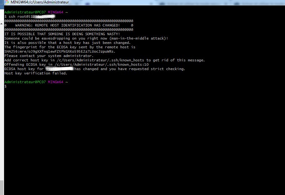

Bonsoir, j'ai pris un pack starter cet après-midi, en se connectant pour la première fois sur mon vps, j'ai changé mes mots de passe comme ovh nous suggere en suivant leur tuto. j'ai crée desMot de passe très simples pour remplacer celui qui est fourni en attendant de bien sécuriser avec une clé.pem. mais malheureusement en se reconnectant, mes "simples" mots de passe ne fonctionnent pas. J'ai dû partir en mode rescue comme ils suggèrent, j ai recu le mail avec le user et mot de passe provisoire, mais ca ne fonctionne pas non plus. (voir pj) j'ai bien attendu les 2 mn (voire plus) le temps que la machine reboot en mode rescue. si quelqu-un peut aider svp, très très deçu d 'ovh en voyant tous ces posts qui ont eu presque les même problèmes. Merci d avance
visiblement vous n'avez pas lu le message d'erreur de votre client SSH, là ne problème n'est pas chez OVH mais sur votre PC.
bonsoir, merci pour votre réponse, je suis un apprenant, je débute tout juste la programmation j'ai pris ovh pour mes cours. Pouvez vous m'en dire plus sur le message d'erreur svp? j'ai juste suivi ce lien pour changer mes mots de passe
https://docs.ovh.com/fr/vps/debuter-avec-vps/ .
Je n'ai pas encore attribué de clé ni rien d'autres. les clés. J'ai lu le message d'erreur mais je n'ai pas fait attention car jamais j'aurais pensé qu'un fichier dans mon dossier ssh qui n a rien à voir avec ovh peut troubler ma connexion car effectivement j'ai des trucs d'aws dedans . En tout cas encore merci, ca marche maintenant. et dire que j'ai réinstallé mon debian…lol..?_?
