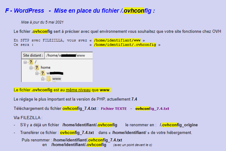

Bonjour @NoemieB3
Je vous suggère de suivre attentivement chaque étape de mon guide.
Et en particulier ceci :
F - WordPress - Mise en place du fichier /.ovhconfig :
