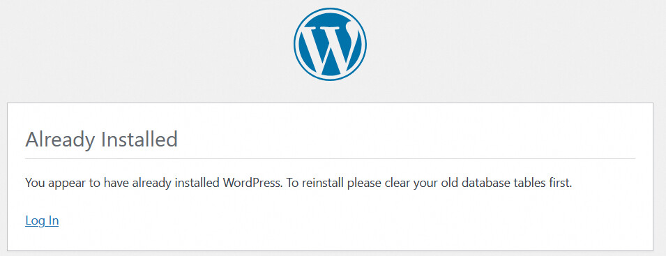

Je me pose une autre question. Sur mes sites Wordpress, /wp-admin/install.php renvoie ceci, j'espère que ça ne fait pas 10000 query pour sortir ça
Y aurait-il une anomalie dans votre installation ?
@fritz2cat 🇧🇪 🇪🇺 C'est assez rarement à cause de bots malveillants. Très généralement, il s'agit de plugins mal codés ou mal configurés qui bouclent.
