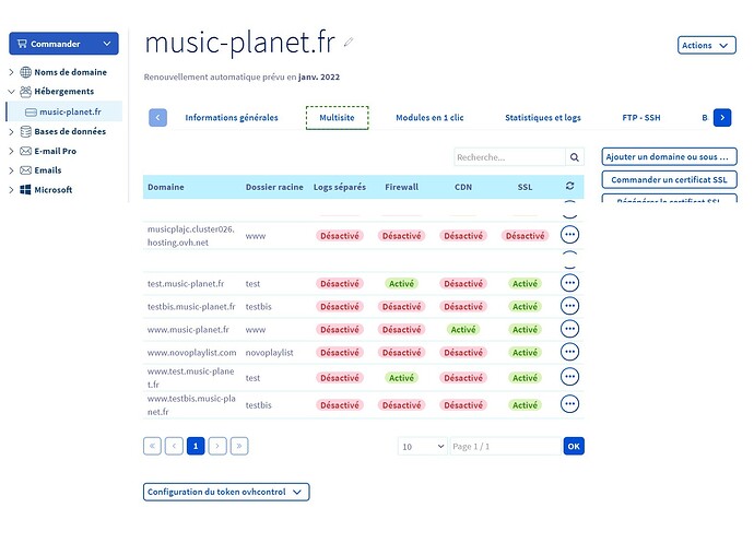

Bonjour @ThierryL et @PascalM39

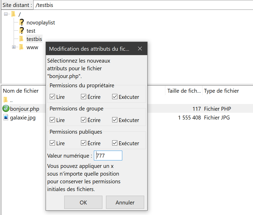

Pouvez-vous nous faire des copies d'écran **sans ratures** sur FTP du dossier contenant mon script bonjour.php
Pouvez-vous nous faire des copies d'écran **sans ratures** de :

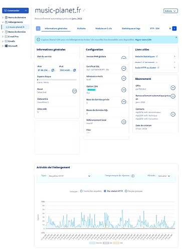

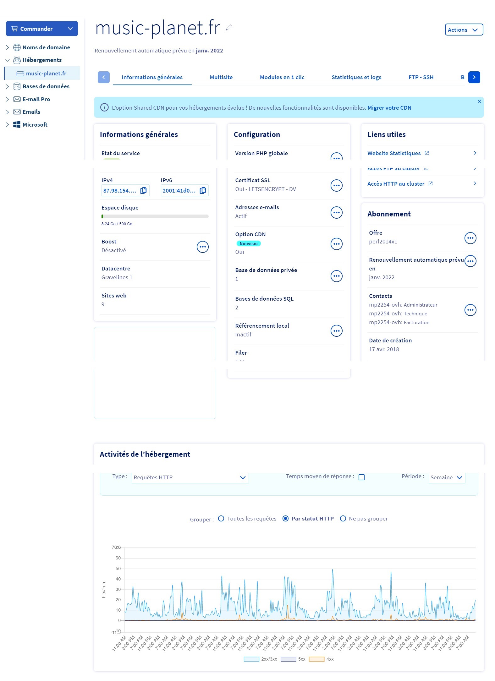

**Manager OVH > Web Cloud > Hébergement > Onglet : Informations générales** _(tout le menu à gauche montrant le domaine)_

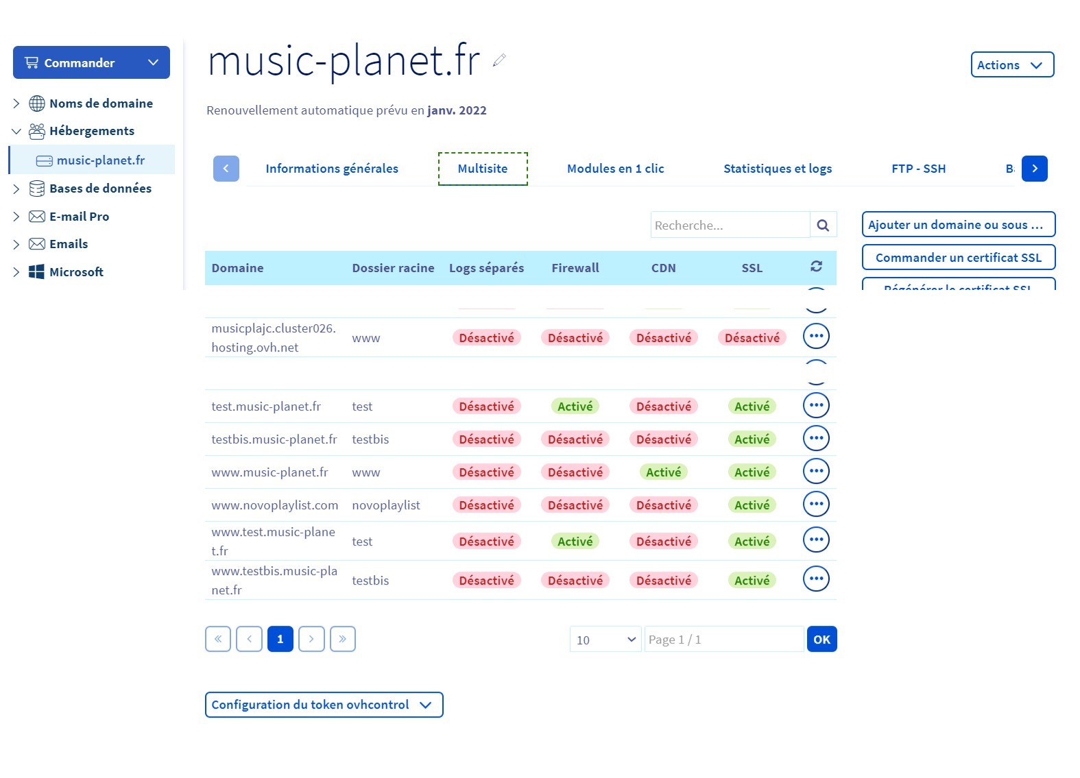

Pour la suite : **Les pages entières** :

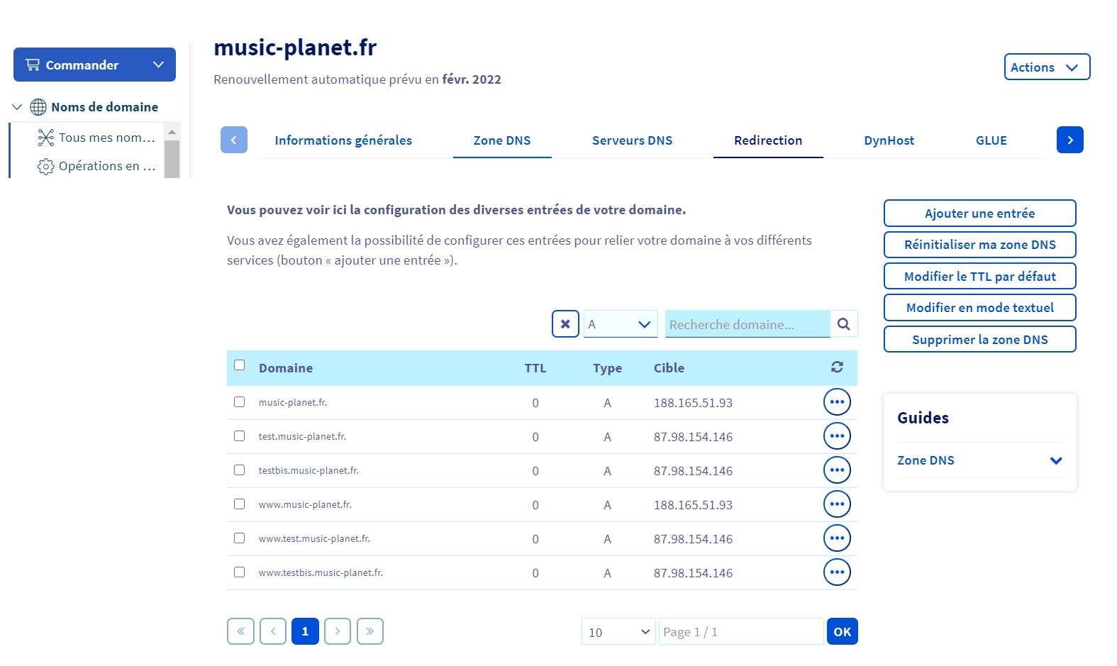

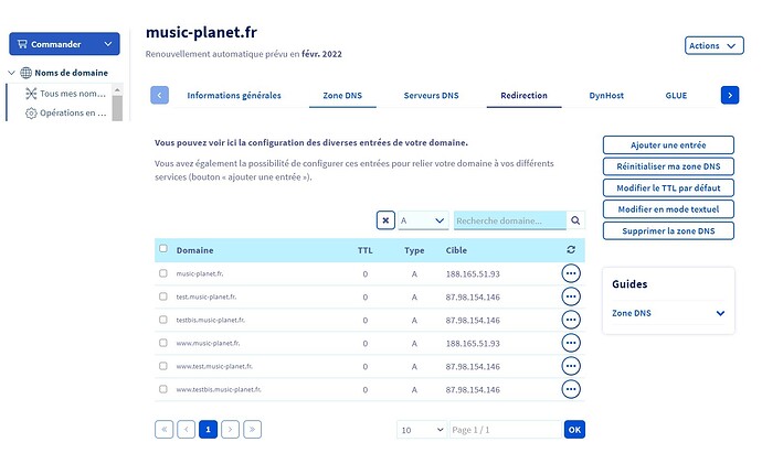

La page entière avec un filtre des " **A** " :

Pascal prépare les autres captures.
J'attends les captures d'écrans.
Voilà les captures demandées.
Les permissions sur les fichiers ?
Le dossier testbis à 705 et le fichier bonjour.php a 777
alors évitez le 777 OVH aime pas trop et c'est bof niveau sécu.
Normalement pour un fichier du 644 doit suffire et au pire du 755.
Bonjour @janus57
Le fichier était en 644 par défaut mais comme le PHP ne s'exécutait pas, j'ai mis en 777 pour voir si ça se passait mieux. Je vais le remettre en 644 mais bon, le problème est ailleurs…
Cordialement
Pensez-vous que le problème vient d'OVH ?
Comme dit Janus même du 400 doit marcher pour un fichier non modifiable mais il semble qu'OVH soit plus tolérant que dans le passé… Mais la bonne habitude est bien 644 et 755 maxi.
